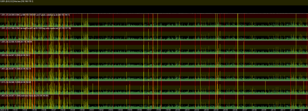

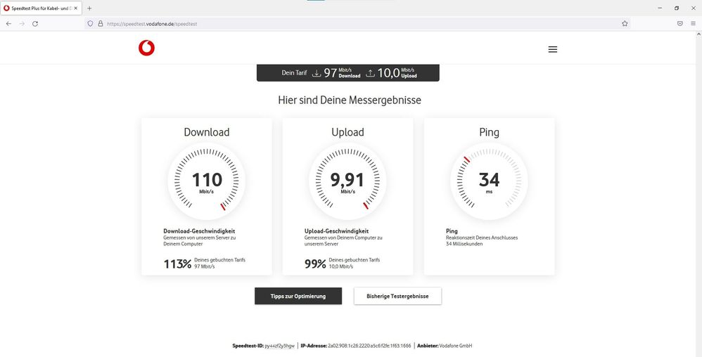

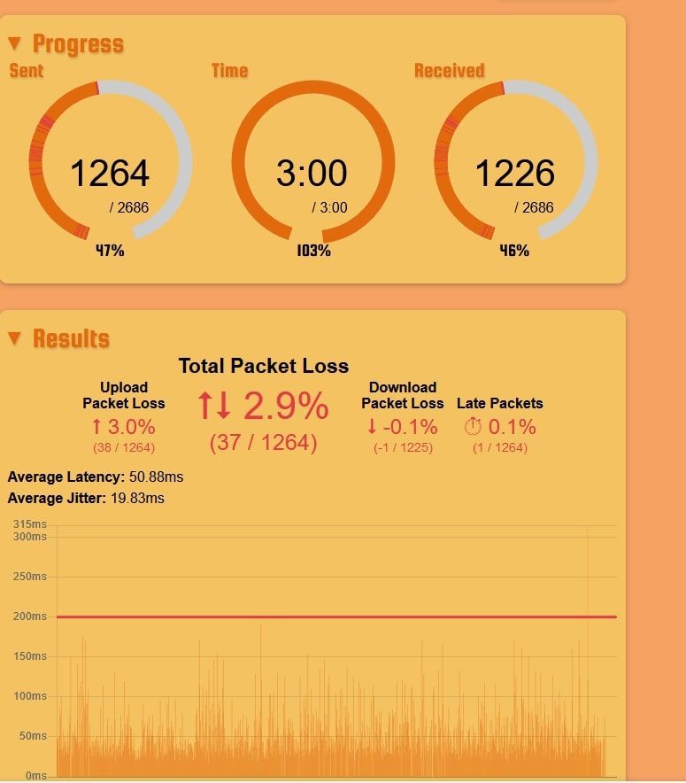

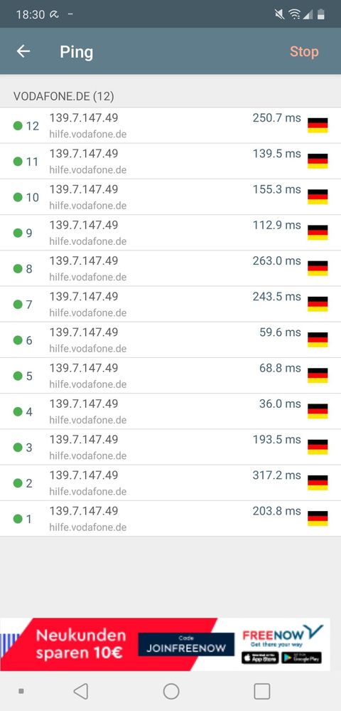

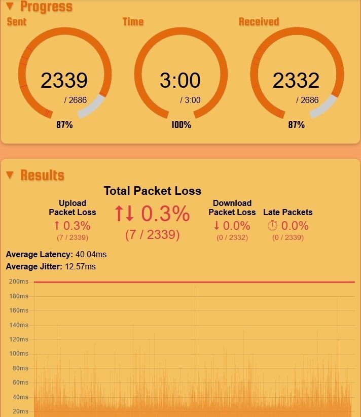

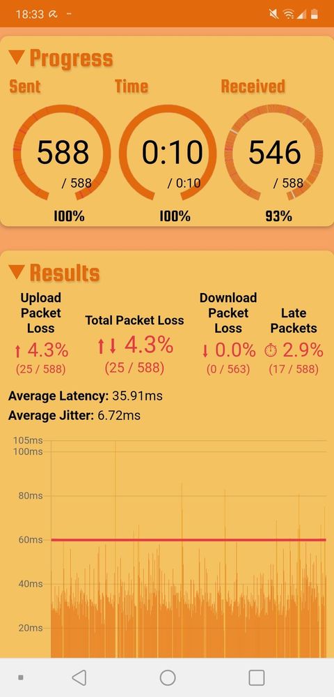

ich habe den Gigabit Tarif vor fast zwei Wochen bestellt, habe aber massivste Probleme mit dem Internet. Ich muss für mein Anliegen etwas ausholen.
Wir haben ein Haus gebaut und weil weder Kabel noch Telefon in der Straße lag, wurde von Vodafone? eine private Tiefbaufirma beauftragt, um Kabel in die Straße zu legen. Dies geschah ca. im Januar. Als das gesamte Kabel durch die Straße gezogen war, wurde in jedes Haus ein Kabel abgezweigt und bis in den Anschlussraum gezogen. Hierbei wurde am Ende ein Test gemacht und der Techniker sagte an diesem Tag zu mir, dass das Signal nicht sauber ankommt und man noch nachjustieren müsste. Dies bitte ich im Hinterkopf zu behalten.
Bis dann alles fertig gemeldet wurde und Vodafone auch soweit war, dass ich einen Tarif buchen konnte, vergingen weitere 2 Monate. Ich habe mich dann für die Gigabit Leitung entschieden. Dafür kam ein Techniker von Sub Teleunion ins Haus und installierte alles. Auch dieser sagte zu Anfang, dass Signal sei nicht sauber und müsste nacher justiert werden. Er hat alles fertig gemacht, Internet lief augenscheinlich. Als ich dann an den PC bin (Verbindung zur Fritzbox 6660 Cable per LAN), kam die Ernüchertung. Dauernd Leistungseinbrüche, Paketloss starke Pingschwankungen (20-650 ms). Hier habe ich die letzten Tage immer wieder Tests gemacht, diese Füge ich hinzu. Daraufhin habe ich mich wieder bei Vodafone gemeldet. Diese haben ein Ticket eröffnet und es kam ein paar Tage später wieder ein Techniker der Teleunion. Der hat nicht viel gemacht, er kennt die Problematik schon und es scheint, als wäre die Fritzbox defekt. Diese würde er mir austauschen. Leider musste man ein paar Stunden nach dem austausch auf funktionierendes Internet warten, sonst hätte man direkt gesehen, dass es keinen Erfolg brachte. Also, weiteres Ticket, der dritte Techniker der Teleunion kam. Dieser hat sich wirklich mühe gegeben, hat alle arbeiten überprüft, sogar ein nicht korrekt befestigtes Kabel gefunden und eine Kabeldose ausgetauscht. Eine Besserung brachte auch dies leider nicht, weder per LAN noch WLAN. Zur PrimeTime, also ca. ab 20 Uhr ist es am schlimmsten. Dann geht fast gar nix mehr.

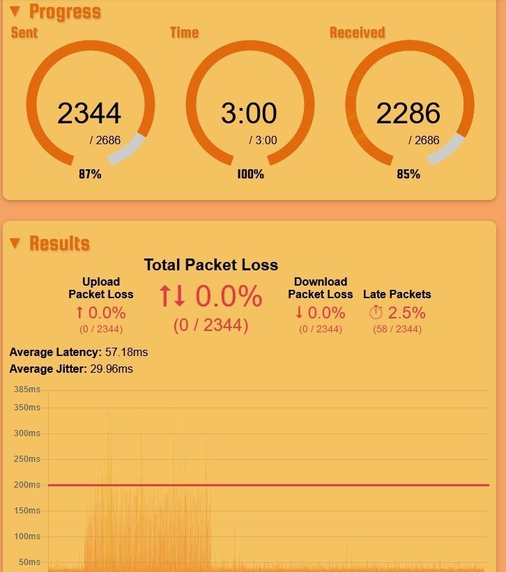

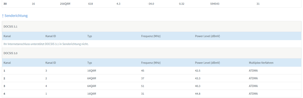

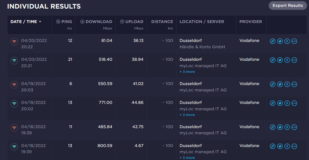

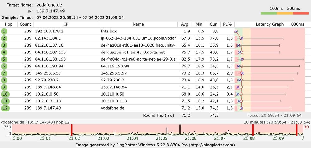

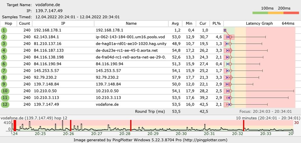

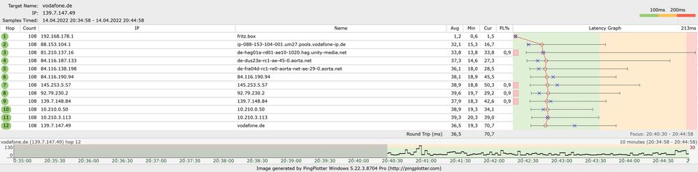

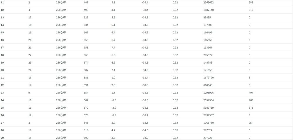

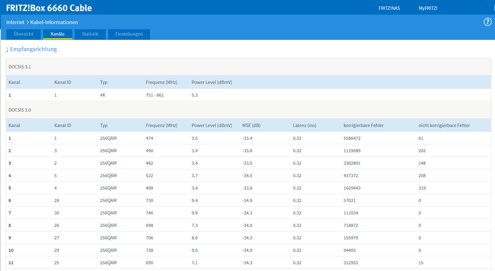

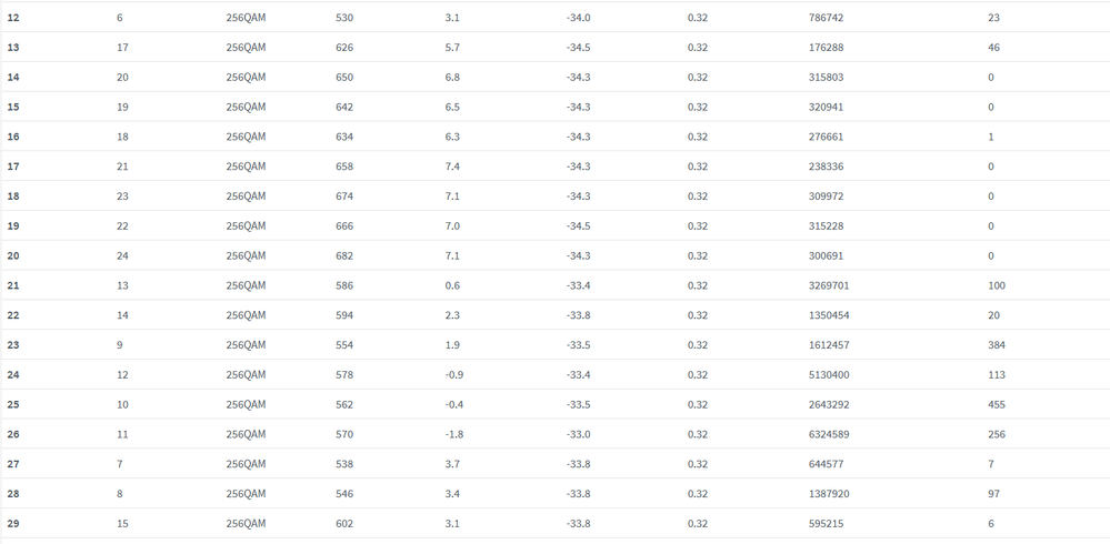

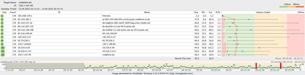

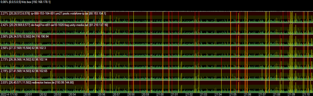

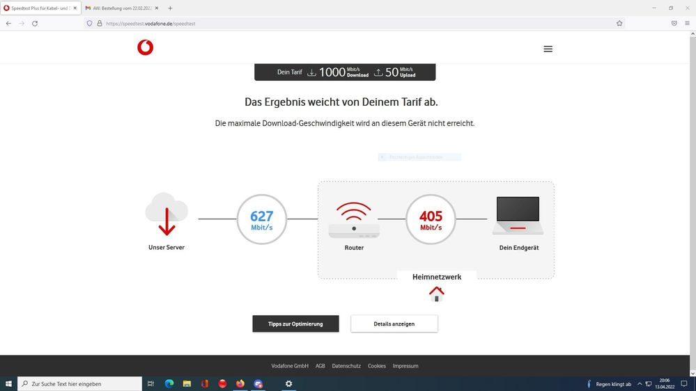

Ich packe hier mal einiges an Infos ein, um aufzuzeigen, wo das Problem ist. Bei den Aufzeichnungen von Pingplotter kann man auch ganz klar erkennen, dass das Problem nicht im Heimnetzwerk auftritt. Auffällig finde ich auch die hohe Anzahl an korrigier- sowie nichtkorrigierbaren Fehler in der Übersicht  der Fritzbox.
Wenn ich jetzt aber wieder eine Störung melde, kommt auch wieder ein Techniker für Teleunion INS Haus. Da wird das Problem aber leider nicht sein, sondern außerhalb. Wie kann ich hier die richtige Hilfe einfordern?

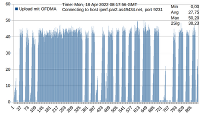

Dein OFDMA Pegel ist zu niedrig. Auch könnte der MSE im Downstream besser sein.
Dein hoher Ping ist scheinbar dem nicht funktionierenden OFDMA geschuldet.
Der Pegel sollte ca -6dB deiner SC Kanäle betragen, bei dir sind es -10dB.

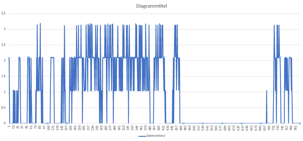

Mit einem Langzeit Upstream test kannst du den OFDMA prüfen. Dieser Test ist ein Nachweis das der OFDMA arbeitet.

Klicke im Notepad++ mit der gedrückt gehaltenen Alt+linke Maustaste, selektiere die Spalte mit den - von mir grün markierten - Zahlenwerten ziehe mit der Maus bis zum Ende runter, so das alle Werte bis 900 selektiert sind. Kopiere diese Felder, rechte Maustaste, kopieren.
Öffne Excel, füge unter A1 die Werte ein und erstelle ein Diagramm.

Öffne ein Ticket.
Lasse den Techniker nicht außer Haus solange nicht wiederholbar fünf Speedmessungen 50MBits auf seinen Handheld anzeigen. Nicht wie in meinem Fall.
Auch der Techniker kann an seiner internen Hotline den OFDMA abdrehen lassen.

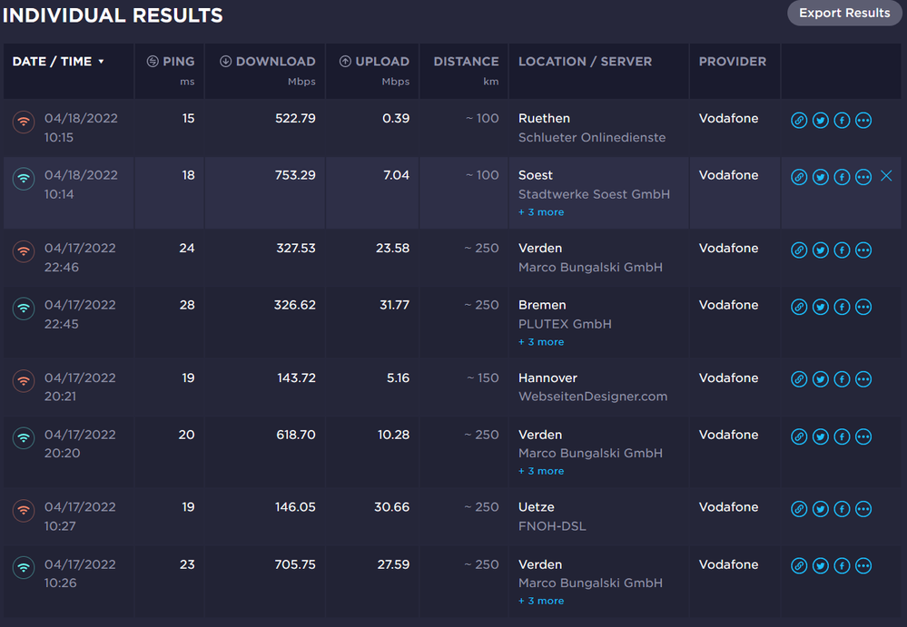

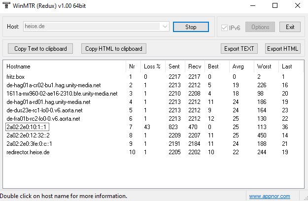

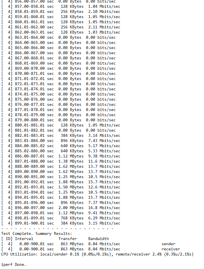

ich habe heute den PC mit Gigabit Ethernet Adapter direkt an die Fritzbox gehangen. Es hängt nix mehr dazwischen. Vodafon Kabeldose -> Fritzbox -> PC via LAN
Bevor ich auf die ganzen Tests die ich heute gemacht habe zurück komme eine bescheidene Frage. Wieso bin ich hier eigentlich in der Beweispflicht und wieso kriege ich schon Rechnungen, obwohl noch gar keine korrekte Dienstleistung erfolgte?
Wie kann ich Vodafone dabei unterstützen das Problem in den Griff zu bekommen? Wie erstelle ich ein Ticket und wie übermittle ich diese Erkenntnisse?
Nun zu den Tests:
Screenshot 2022-04-17 103800.pngIperfPingTracer 193.99.144.80 2022-04-17 21-10-47.pngScreenshot 2022-04-17 224244.pngScreenshot 2022-04-17 224726.png
Tests von heute vormittag:

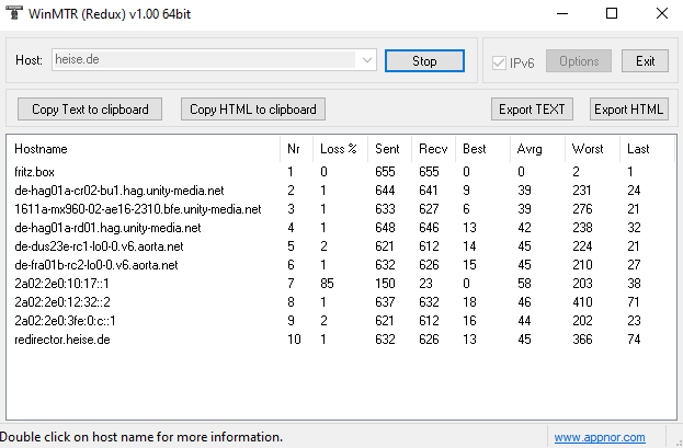

IperfPingtracerSpeedtest UpdateWinMTR
generell schlecht... am abend viel schlechter!

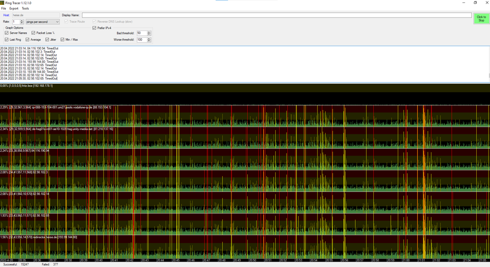

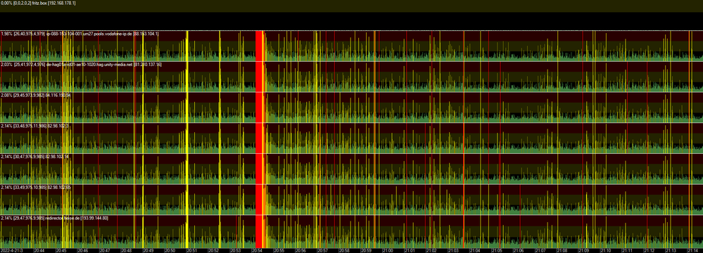

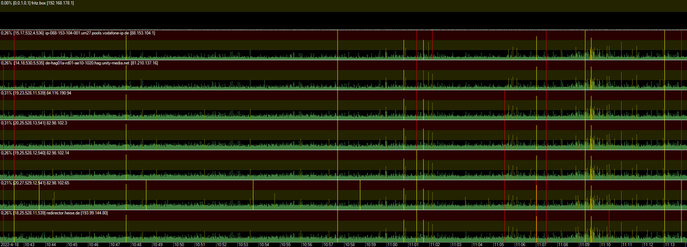

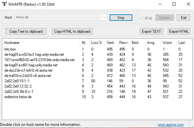

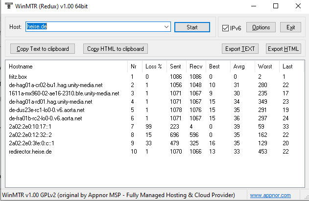

Ich habe ich heute auch wieder Messungen und Tests durchgeführt, die ich auch hier mit hochlade, in der Hoffnung sie werden angeschaut. Alles über LAN Kabel direkt an der Fritzbox. Auch die nicht korrigierbaren Fehler die dort angezeigt werden, finde ich fragwürdig.
Stutzig macht mich auch die Anzeige in der Fritzbox "Ihr Internetanschluss unterstützt DOCSIS 3.1 in Senderichtung nicht." Wird dies nicht für eine 1Gbit Leitung benötigt? Auch der Ping ist Katastrophal am schwanken wie Du den Bildern entnehmen kannst.07.04.2022.pngScreenshot 2022-04-20 202646.pngScreenshot 2022-04-20 202720.pngScreenshot 2022-04-20 202749.pngHier erkennt man die hohen Pingschwankungen.Screenshot 2022-04-20 210614.png
Hier die Daten von heute Abend,

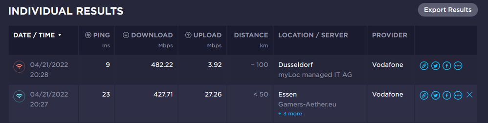

seit Vertragsbeginn kann ich das Internet nicht richtig nutzen. Keine Lösung, voller Preis... Wie geht es weiter? Man sieht, das teilweise kein Upload stattfindet.
PingTracer 193.99.144.80 2022-04-21 21-14-44.pngScreenshot 2022-04-21 202947.pngScreenshot 2022-04-21 204141.pngScreenshot 2022-04-21 212035.png
