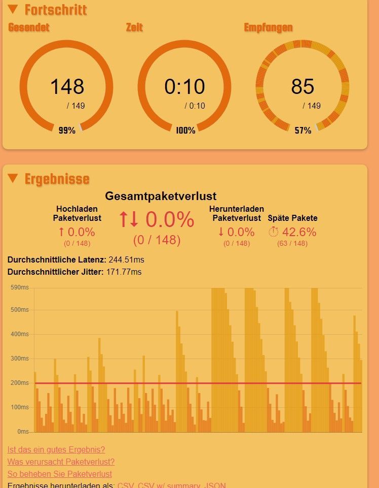

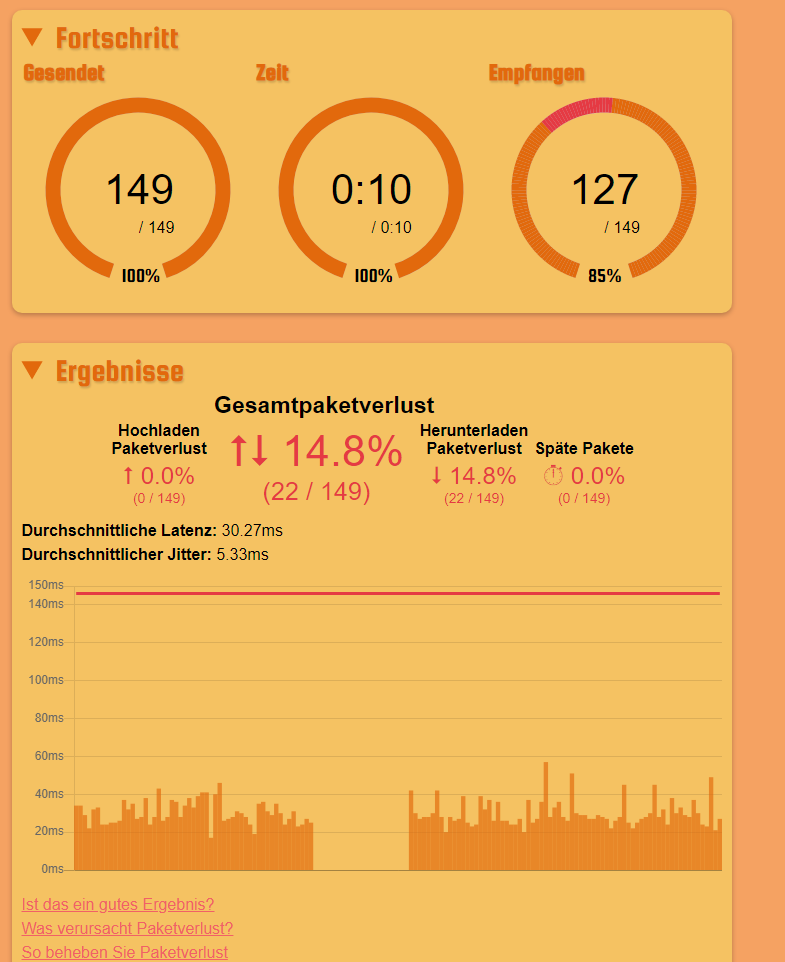

Mein Problem ist, dass ich eigentlich IMMER Packetverlust habe.
Das ist meist nur trivial (1-2%) aber trotzdem IMMER störend.
Homeoffice ist teilweise nicht möglich, da alles abschmiert oder Verbindung verliert.
Abends beim Zocken werde entweder ich, oder die Gegner teleportiert.
In letzter Zeit kommt es des öfteren vor, dass Packetloss bis zu 70??!!!?!?! % steigt.
Heute hatte ich fast keinen Test bei dem es unter 15% war.
Ping und Downloadrate sind alles in ordnung, es kommt halt nur zu Packetverlust.
Auf dem PC bin ich per Cat.7 Kabel mit der VodafoneBox verbunden.
Ich habe sowohl den Integrierten LAN Port des Mainboards, sowie eine extra 1Gigabit Lan Karte als auch einen 1Gigabit USB3 LAN Adapter versucht.
Das ergebnis ist bei allen 3 Varianten gleich.
Siehe verschiedene Screenshots im Anhang.

Gerade ist der Packetverlust so im allgemeinen Rauschen, also so ist es ca den ganzen Tag über. (ca.1-5%) aber es gibt auch Tage/Stunden an denen es weit über 20% sind.
Leider kann ich das File von PingPlotter nicht anfügen... habe zu google.de vodafone.de und twitter.com mit den 2,5sec getestet. war bei allen ca 0,5-2% PL mit den genannten Einstellungen bei 140-170 ping (auch bei vodafone.de)

  • Welcher Fehler tritt auf? >Massiver Packetloss; Starke Pingspikes Screenshots im Anhang
