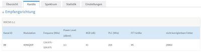

ich bin lanjähriger Vodafone Kabel Kunde. Habe seit kurzem immer wieder das Problem, das das Internet sporadisch kurzzeitig ausfällt. Habe eine FritzBox Kabel 6690. Im Ereignis Log finde ich öfters "DNS-Störung erkannt, Namensauflösung erfolgt ab sofort über öffentliche DNS-Server". Ob diese Meldung mit den Ausfällen zusammen hängt, kann ich nicht sagen. Bin hier ein Laie. Habe einfach mal die Kabelinformationen aus der FritzBox mit angehängt.
Kann mir jemand bei der Fehlersuche weiterhelfen? Gibt es eine Möglichkeit, den Router auszuschliessen?

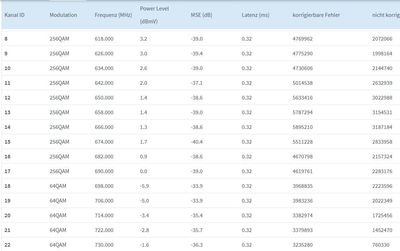

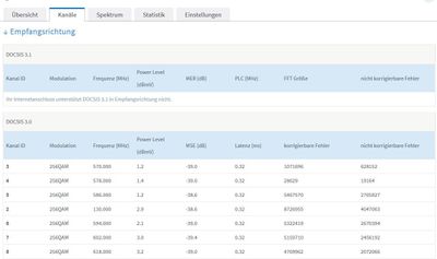

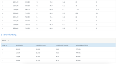

Hallo, nun mit allen Kanälen (aktuell läufts aber)....wie gesagt es tritt sporadisch auf, dass das Internet "wegbricht".

schön ist anders
melde eine Störung
BK88
Hallo Robert,
woran genau machst du deine Aussage fest. Ich würde gerne beim melden der Störung gleich dazu schreiben, was genau "nicht schön" ist. Außerdem lerne ich gerne dazu. Dank dir vielmals.
in der Addition sind das einfach zu viele nicht korrigierbare Fehler

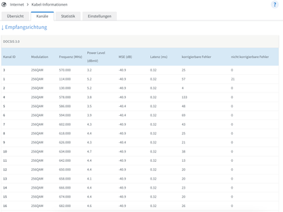

Hier sind auch meine Kabel-"Fehler" (da ändert sich gefühlt gar nichts dran).
Neuerdings erzählt mir vodafone, dass es an meiner FritzBOX 6590 Cable (oben fehlerhaft angegeben!), die während der "Downtime" problemlos Fernsehen streamt, das LAN aufrecht erhält, *nie* über 30% CPU Auslastung hat, nie aufheizt und sich auch nichtmal disconnected vom Kabel und stetig im "Krisenintervall" mit ~20 kbit/s up/down herumstottert.
Als würde meine Box täglich seit dem 10. 6. nachmittags (geht "glücklicherweise" erst so 17:00 Uhr los) so gefühlt im ganz groben 1,5-Stundentakt (keine exakten Intervalle) mal 15 Minuten - bis zu 1h "Pause machen", so bis 22:00 Uhr durch. Zwischendurch dann schlagartig wieder 250 MBit/s downstream, dann die Frechheit von 2 Mbit/s upstream, dann mal für eine Schrecksekunde 14, 15 MBit/s upstream (Tarif 250/50). Natürlich ohne an der Box irgendwie rumzuspielen. Wie würdet Ihr es einsortieren, wenn Euch ein "Experte" von der Störungsaufnahme was von kaputter Kundentechnik erzählt... Ist da entfernt irgendwas dran?
