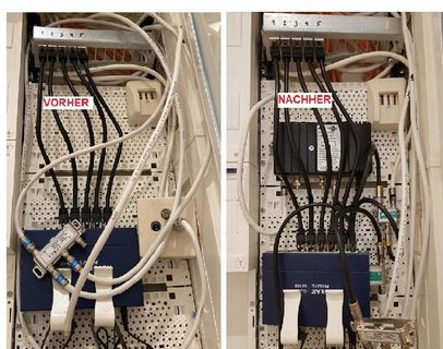

ich bin kürzlich Umgezogen und habe an meiner neuen Adresse Probleme mit der Leitung - Hänger in Telefon-/Videokonferenzen und nicht wirklich spielbares Onlinegaming im Shooter. Ein Techniker war am vergangen Freitag, am Tag des Umzugs, wie angekündigt da und hat ewig am Anschluss in der Wohnung rumgeschraubt, altes weggebaut und drei neue Kästchen reingeschraubt (siehe Bilder). Leider kann ich nicht sagen, ob die Probleme vor dieser Aktion auch schon da waren.anschlussvorhernachher.jpg

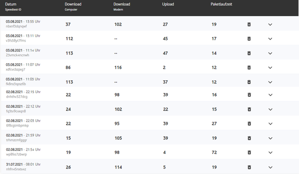

    Ich habe teilweise stark reduzierte Bandbreite (down und up) die laut speedtest am PC ankommt während am Modem alles ok scheint, aber ich habe eine direkte LAN Verbindung zum Router mit neuem CAT6 Kabel... rätselhaft.  Viel schlimmer ist aber der Packet loss und der Lag, der sich zu jeder Tageszeit bemerkbar macht (schwerer abends), wie man v.a. in den ingame Lagometern sieht.ingame lagometer.png

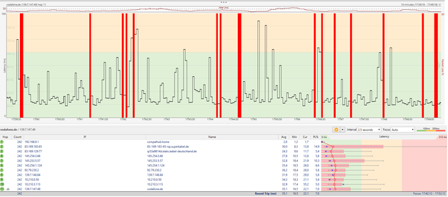

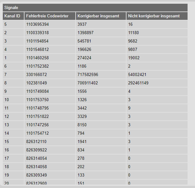

  • Lade dazu noch einen Screenshot von den Signalwerten hoch. Diese findest Du in der Benutzeroberfläche Deines Kabelrouters über 192.168.0.1 bzw. über 192.168.178.1 bei der Fritzbox. - Screenshots anbei. Wie man sieht viele nicht-korrigierbare Signalfehler; Werksreset wurde vor ca 24h durchgeführt, das sind die Daten seitdem

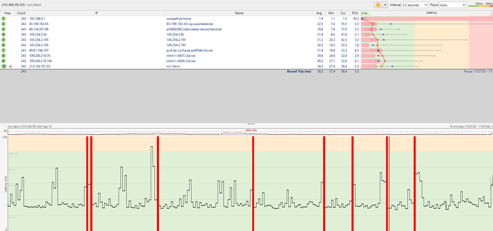

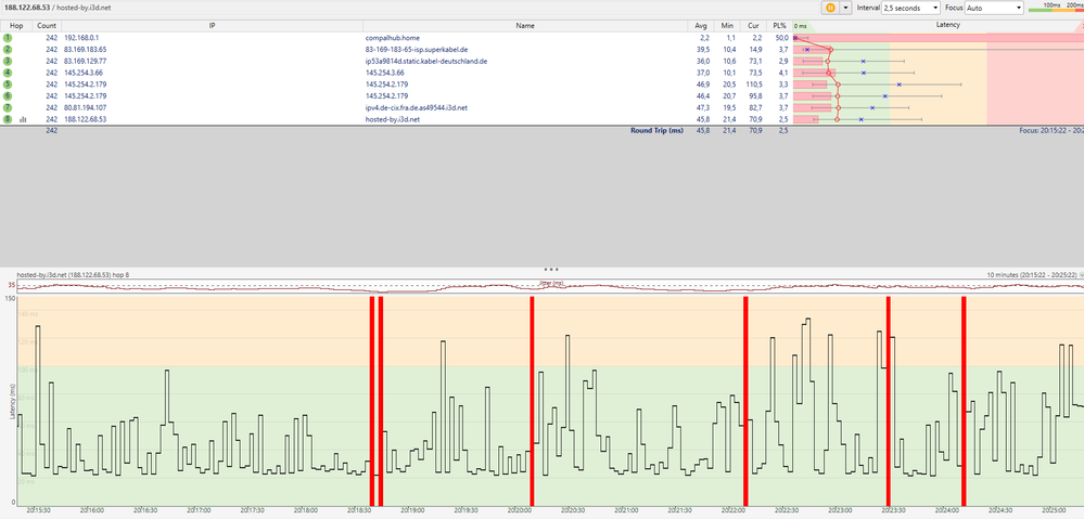

ok also ich habe server hosts rausgefunden und auf die den ping plotter laufen lassen
Deutscher Server Host:
Niederländische Server Host:

Danke für die Daten und die Messungen. Weder die verringerte Uploadgeschwindigkeit noch der Packetloss lassen sich anhand der Netzdaten erklären.
Eingangs hast Du geschrieben "Kabelüberprüfung", meinst Du hier das Koaxialkabel von der Antennendose zum Router? Bei Deinem Anschluss sind nämlich Fehlerraten zu sehen, die bei einem Vergleichsmodem im Gebäude so nicht auftreten. Wenn hier ein anderes Koaxialkabel keine Abhilfe schafft, sollte Dein Anschluss durch einen Techniker vor Ort geprüft werden. Kannst Du dem Kollegen Zugang zur Hausanlage geben? Gab oder gibt es in Deinem Haushalt Covid-19-Symptome? Kann der Techniker Dich zur Terminabsprache unter der Nummer ***373 erreichen?

Außerdem hier noch ein Pingplot von der Sonntagabend Clownfiesta. Zocken fälllt da leider flach, die Ping Schwankungen + Packetloss machen alles kaputt. Am liebsten wärs mir Techniker baut alles zurück was er letzten Freitag hier eingebaut hat. Vormieter hatte keine Probleme sagt er.
