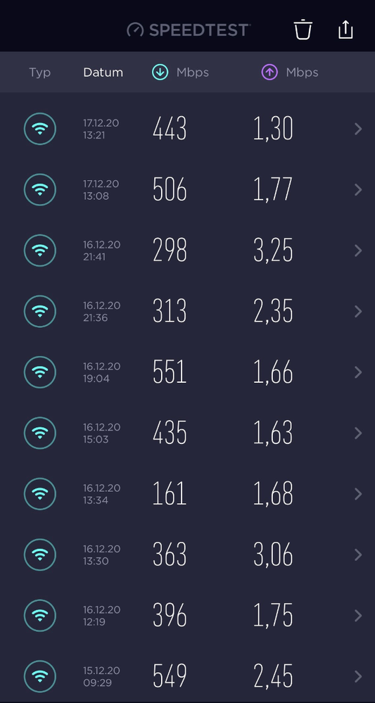

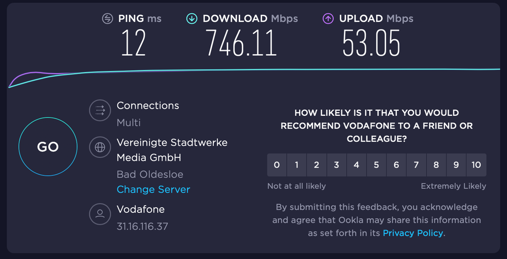

Seit Anfang Dezember ist meine Uploadrate ständig unter 2 Mbit, Teilweise sogar bei 0,x obwohl ich laut Vertrag 50 Mbit erreichen sollte. Insbesondere Tagsüber ist dies zu beobachten - wir sind zu zweit im Homeoffice und sind aber gerade dann darauf angewiesen, dass es funktioniert. Der Download ist zwar nicht wie versprochen, aber ok. Interessanterweise ist es mitten in der Nacht teilweise besser, über Weihnachten bzw. Anfang Januar mitten in der Nacht habe ich sogar ein Mal die versprochenen 50 Mbit erreicht. Jetzt Mitte Januar sind wir aber zurück bei unter 2 Mbit und bei den damit verbundenen Problemen bei Tel/Vikos und Synchronisation mit Netzlaufwerken.

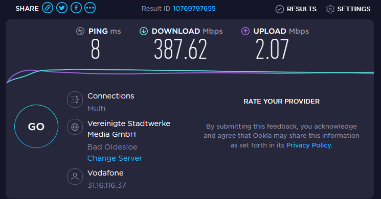

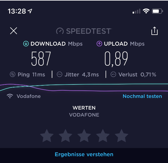

  • Welcher Fehler tritt auf? Upload viel zu gering. Paketloss in fast allen Messungen. Getestet wurde sowohl über Wifi, als auch über Kabel - für den Upload keine Unterschiede. Screenshots siehe unten.

18.01.21_1
18.01.21_2 paket loss
Messung Übersicht Dezember
05.01.21_nachts gut

Hallo cfrischen,
wenn ich die Latenz bei Deinen Tests sehe, wirds wohl kein Störer sein, sondern ein Auslastungsproblem. Ich schaue es mir gern genauer an. Schickst Du uns bitte dazu die Kundennummer, Name inkl. Anschrift und das Geburtsdatum des Vertragsinhabers per Privatnachricht.

Das mit den kurzen Latenzzeiten ist im übrigen nicht immer so. Aktuell sind es 37ms und mal wieder nur 1,4 Mbit Upload...
