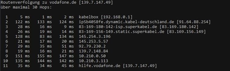

seit ca. 2 Montaten ist der Ping ab ca. 20 Uhr dauerhaft über 100 ms. Der PC ist direkt per Lan-Kabel mit dem Modem verbunden. Tagsüber gibt es keine Probleme, Ping ist < 20 ms.
Ich habe eine tracert Verfolgung angehängt. Ist dies nun ein dauerhaftes Problem und das Netz abends permanent überlastet? Der Chat Bot über Whatsapp antwortet leider nur mit "Message was not delivered" Der scheint mir auch schon aufgegebn zu haben und überlastet zu sein 😉

ich würd Dir gern einen Techniker schicken, es sind ein paar Modemwerte nicht in Ordnung, dazu Timeouts und co.,- . In dem Fall ist der Einsatz für Dich auch kostenfrei. Nur wenn der Techniker zum vereinbarten Termin niemanden antrifft und keinen Zugang erhält, berechnen wir den Einsatz mit 99,50 €.
Bist Du mit einem Technikereinsatz einverstanden und kannst Du für den Zugang zur Hausanlage sorgen? Unter welcher Rufnummer bist Du am Besten für die Terminvereinbarung erreichbar?

Nach seiner Aussage konnte er die Situation zwar etwas verbessern, allerdings ist bereits das eingespeiste Signal schlecht und dann wird das über mehrer Reihenhäuser (mehr als 20 Eingänge mit je 8 Parteien) bis zu mir immer wieder verstärkt und weitergeleiet. Nach seiner Aussage wird so keine zufriedenstellende Leistung zur Verfügung gestellt werden können.
Seine Emfehlung ist einen neuen Einspeispunkt auf meiner Seite des Häuserblocks zu setzen. Genauere Infos könnt ihr bestimmt intern einsehen. Das klingt für mich als Laien für eine zielführende Lösung, allerdings kann ich mir nicht vorstellen, dass dies auch schnell umgesetzt werden kann.
