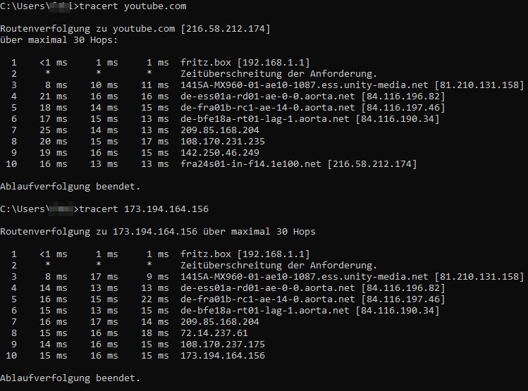

Und hier die Statistiken von dem selben Video per IPv4:
Hier auch nochmal traces, der zweite Server ist wieder der von dem die Videos gestreamt werden:
