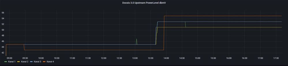

wie gesagt es handelt sich hierbei um ein sporadisches Problem welches auch schon in den vorhandenen Tickets soweit diagnostiziert wurde, dass es aus der Strasse kommt. C Linie, C Linien Verstärker. Seit dem 28.02.22 ca 14 Uhr ist der Pegel wieder um ca 10dbmV nach oben geklettert siehe auch Screenshot.
Die Hausnummer 5 selbe Strasse hat das gleiche Problem.
Ich hab auf meiner Seite nichts verändert. Es darf mich auch gerne jemand vom Level 2 mal anrufen da kann ich ihm meine Graphen zeigen, ansonsten bitte ja, Ticket aufmachen meine Rufnummer ist gleich geblieben an der Covid situation hat sich auch nichts geändert.
Danke Gruss haferm

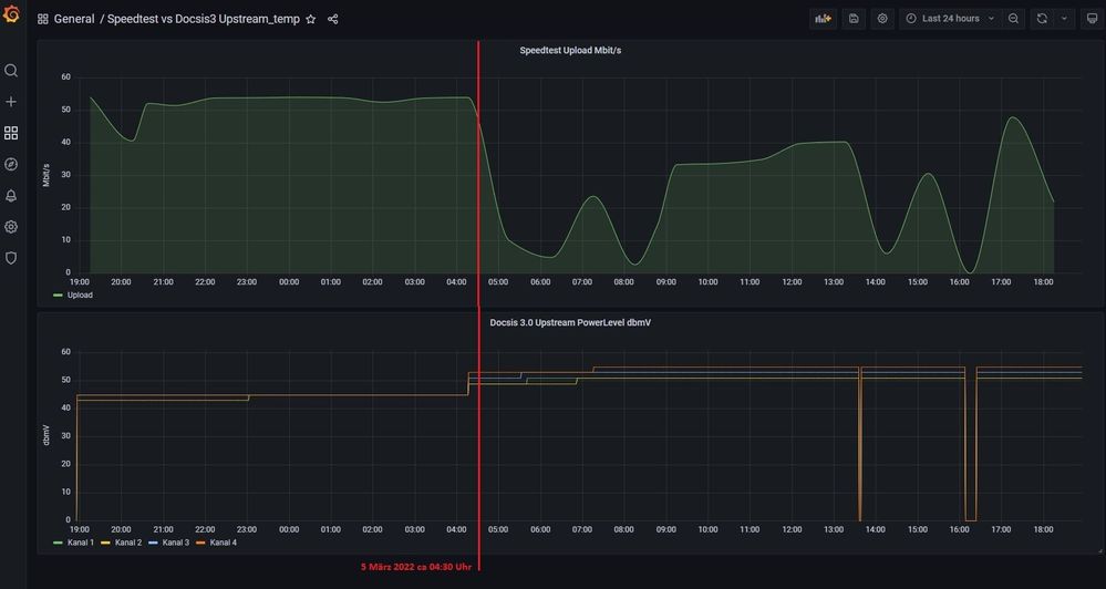

Seit heute 05.03.22 ca 04:30 Uhr sind die Doc3 Upstream Werte wieder um 10dbmV gestiegen (genau das sporadische Problem)... Anbei ein Screenshot welcher die Abhängigkeit Upstream Werte Anstieg ausserhalb der Toleranz vs Upload Speed verdeutlicht... auch habe ich kompltte Abbrüche aufgezeichnet...
Bin gespannt was der Techniker am Montag "findet"...
Gruss haferm
