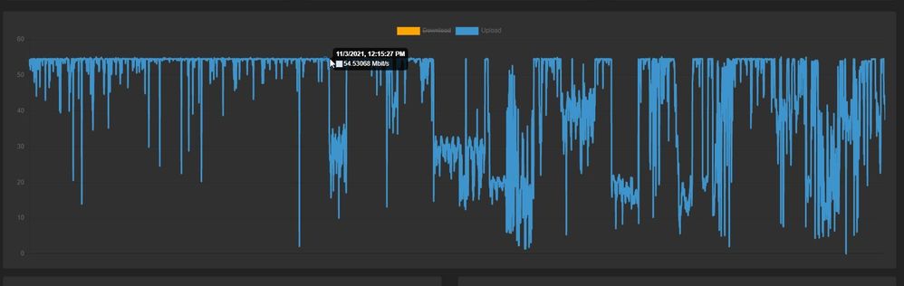

Was mir mehr Sorgen macht ist dass die Upload Werte nicht mehr so sind wie vor dem 03.11.2021 und ich sporadisch Abbrüche habe!
Anbei aktueller Screenshot bis heute, wo man sehen kann, dass seit dem 03.11.2021 der Upload nicht mehr stabil ist.

Ich kann bestätigen, dass es wohl eine Überlast gibt, da ich bei meinen Aufzeichnungen auch ein Muster erkennen kann, das quasi immer ab 0:15 Uhr der Upload einbricht. Macht hier jemand ein Cloud Backup?
Anbei Graph der letzen 4 Tage Upload.

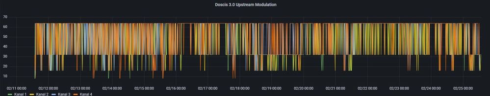

Seit 2 Wochen zeichne im Minutentakt die Modemwerte von Euren Modem auf und bereite diese in Grafana auf… Was wollt Ihr sehen?
Anbei z.B.
Upstream Doscis  3.1 der eine Kanal welcher permanent droppt und weg ist, war eigentlich nur vom 18.02. bis 20.02. einigermaßen stabil, seit dem 20.02 ist der Upload wieder ganz schlecht.
Upstream Docsis 3.0: die QAM Modulation im Upstream welche permanent wechselt? (Das sehe ich bei meinem Arbeitskollegen nicht)
Der Docsis 3.1. Upstream Pegel welcher sporadisch ansteigt…

2022-02-25 13_49_37-AVM Cable Modem 6591 Details - Grafana.jpg2022-02-25 13_49_58-AVM Cable Modem 6591 Details - Grafana.jpg2022-02-25 13_50_07-AVM Cable Modem 6591 Details - Grafana.jpg
