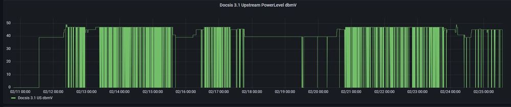

Seit 2 Wochen zeichne im Minutentakt die Modemwerte von Euren Modem auf und bereite diese in Grafana auf… Was wollt Ihr sehen?
Anbei z.B.
Upstream Doscis 3.1 der eine Kanal welcher permanent droppt und weg ist, war eigentlich nur vom 18.02. bis 20.02. einigermaßen stabil, seit dem 20.02 ist der Upload wieder ganz schlecht.
Upstream Docsis 3.0: die QAM Modulation im Upstream welche permanent wechselt? (Das sehe ich bei meinem Arbeitskollegen nicht)
Der Docsis 3.1. Upstream Pegel welcher sporadisch ansteigt…
Kann sich bitte jemand mal auf das Modem schalten (neuer Vertrag ich sende die Kundennummer gerne per PN) und das prüfen.
Bei meiner Nachbarin beobachte ich auch zu hohe Pegel, die hat dann teilweise nur 1 Kanal im Upstream
Der Techniker Andreas H hatte den HÜP getauscht und und meinte dass der C-Verstärker C-Linie wohl einen defekt hat und dieses nach wie vor nicht behoben wurde.
(Das war Eure Aussagen zum alten Ticket dass ein Fibre Patch Kabel getauscht wurde) Es gibt an dem Verteiler kein Fibre. Der Techniker hat mir auch bestätigt, das an der C-Linie nichts getauscht wurde, er sieht hier nach wie vor das gleiche Fehlerbild. der HÜP wurde getauscht.
Könnte man dem ganzen bitte nochmal nachgehen. Ich kann auch gerne mit einem Techniker von Euch sprechen und ihm meine Grafana Daten zur Verfügung stellen… Ich möchte hier helfen und benötige Eure Hilfe!
