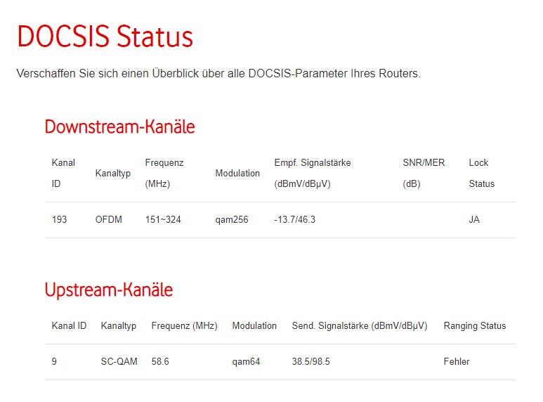

Heute Morgen allerdings ein größerer Ausfall, welcher sich wie folgt immer wieder abspielt:
1.) WLAN funktioniert nicht und Internet blinkt am Router rot. (LAN funktioniert)
2.) dann blinkt Internet weiß (WLAN und LAN gehen nicht)
3.) Internet leuchtet dauerhaft weiß -> alles geht wieder
Nach ein paar Minuten das selbe Problem noch einmal.
Hier mal die Signalwerte während des Ausfalls (WLAN geht nicht, LAN geht):
Im Anhang als PDF die Signalwerte nach dem Ausfall (WLAN und LAN funktionieren).
