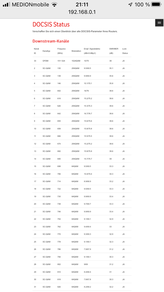

könntest du die Signalpegel des Routers posten, diese findest du hier:
http://192.168.0.1 > Erweiterte Ansicht > Status&Hilfe > Docsis-Status > Alle Down- und Upstreamkanäle
Gruss
Methusalem1

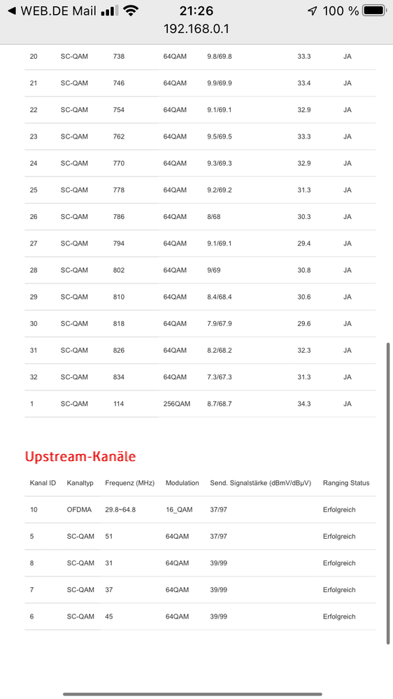

@JuZy ,
fehlen noch die Upstreamkanäle.
Gruss
Methusalem1

@JuZy
Welchen Tarif hast du, wie sieht es aus wenn du einen Speedtest über Lan durchführst?
Die Signalpegel sind soweit in Ordnung nur der OFDMA-Kanal und der erste Uploadkanal sind grenzwertig und das bei allen Austauschgeräten das Wlanmodul defekt ist kann ich mir nicht vorstellen, beim besten Willen nicht.
