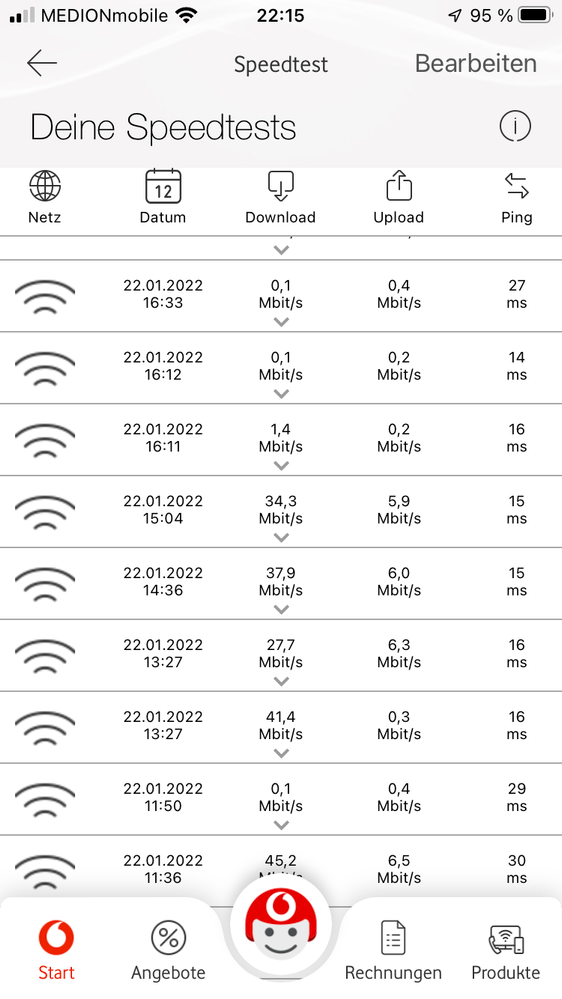

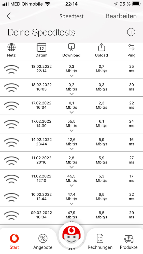

Ich mache regelmäßig mit der App speedtest, es gibt Momente da kommen hier sogar mehr als 50 Mbit an 2 Minuten später aber auch wieder genau anders da kommt nicht mal 1 Mbit an.

25 wäre ja schon ein Traum wenn es durchgehend wäre 🙈😀999BE70C-5478-4C67-852C-FD42D06DA337.png
