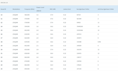

Poste mal ein Screenshot deiner Signalwerte - DOCSIS Status des Routers. Bitte dazu kein Smartphone verwenden.
Gruß Kurt
Hi, so passend?

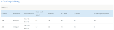

Kurtler
Es fehlen noch die US-Kanäle.
Gruß Kurt
Stimmt:
Sieht soweit unauffällig aus, hast du die Einschränkung schonmal gegenüber der Hotline gemeldet?
Könnte mir vorstellen das dein Segment stark ausgelastet ist.
