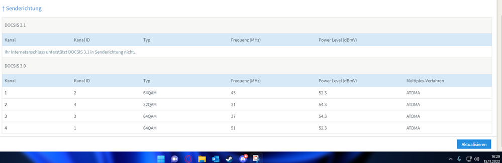

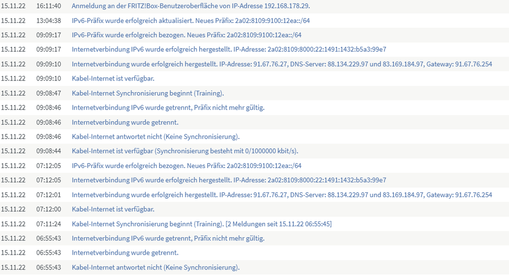

    • Verlust der Verbindung zur CMTS Kopfstelle alle paar Stunden / teils auch Minuten

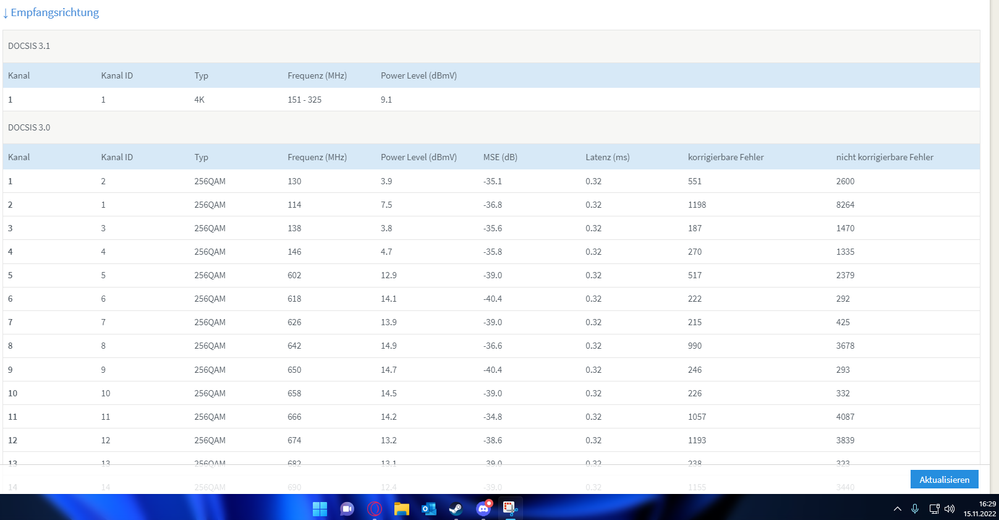

      • beim schreiben des Artikels eben wieder die Verbindung verloren, siehe Bilder

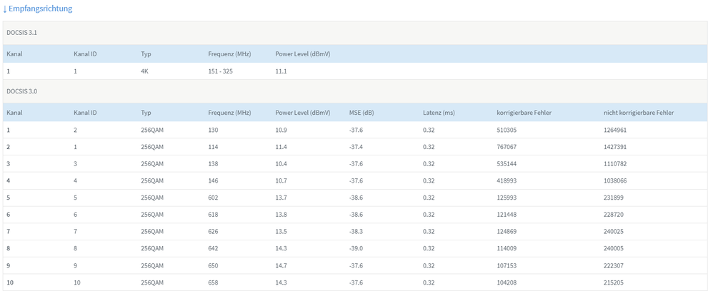

    • Schwankende Power Pegel auf den ersten 4-5 Kanälen, teils nur 3dbmv, daraus entstehend auch viele nicht korrigierbare Fehler

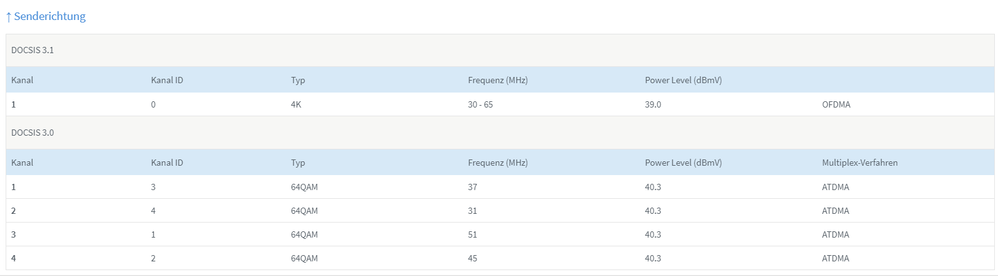

    • Kommender/Gehender DOCSIS 3.1 Kanal Senderichtung (bereits seit Monaten?)

Powerpegel 15.11.22 / 16:20Powerpegel 15.11.22 / 16:20Powerpegel 15.11.22 / 16:20Powerpegel 15.11.22 / 16:20Powerpegel 15.11.22 / 16:20Powerpegel 15.11.22 / 16:20Ereignismonitor des 15.11.22Ereignismonitor des 15.11.22Ereignismonitor des 15.11.22Ereignismonitor des 15.11.22Ereignismonitor des 14.11.22Ereignismonitor des 14.11.22Verbindung verloren 15.11.22 16:28Verbindung verloren 15.11.22 16:28Verbindung verloren 15.11.22 16:28Verbindung verloren 15.11.22 16:28

das liegt net an der Fritte, aber lass sie mal machen, QAM 256 35 db sind schon die Grenze, es sollten 40db sein, und QAM 64 sollten 36 db sein

Der Pegelverlust auf den ersten paar Kanälen wird wohl eher weniger durch ein defektes Modem erklärt, jedoch lass ich mich gern überraschen.
Gruß WonderinWhy
wo der Pegel fällt kann ich dir net sagen, ich denke er kommt von draussen schlecht rein, und die BK Anlage ist alt!

Problem scheint sich geklärt zu haben. Lag aber scheinbar auch nicht am Router, die Pegel hielten sich wieder nach dem Supporttelefonat.
