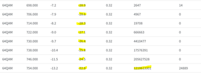

Nach einigen Tagen Nutzung ist aufgefallen, dass die Verbindung sehr Instabil ist und zudem eine schwankende Geschwindigkeit aufweist.
Die 1000 Mbit werden nie erreicht. Bei Speedtests (mit dem gleichen Zielserver) sind Geschwindigkeiten von 20 - 850 Mbit vorhanden. Wenn die Verbindung zu instabil ist, d.h. nicht mal Streaming bei Spotify ist möglich, hilft ein Neustart der Fritzbox - aber diese Lösung ist auch von begrenzter Dauer.
Anbei lade ich Informationen aus der FritzBox zur Kabelverbindung hoch. Meines Erachtens ist die Signalstärke der höheren Kanäle etwas schwach.
Ich würde mich freuen, wenn jemand sich dazu äußern könnte, natürlich gerne auch von Vodafone - zur Störbehebung.

melde eine Störung, deine Signalpegel sind komplett aus der Toleranz:

Rein aus Interesse. In welcher Toleranz dürfen sich die Signalpegel bewegen?
am 02.01.2024 15:14
MSE viel zu niedrig
sollte bei 256QAM um die 40 sein und bei 64 QAM deutlich über 30
