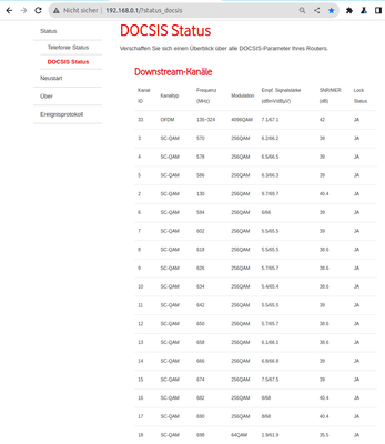

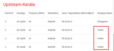

heute habe ich den ganzen Tag Verbindungsabbrüche gehabt. In der PDF-Datei im Anhang Screenshots "DOCSIS Status" zum Zeitpunkt, wo die Verbindung weg war - das Endgerät ist per LAN mit dem Roouter verbunden. Senderichtung habe ich dort Fehler auf drei Kanälen und SC-QAM statt OFDMA. Hier die Screenshots jetzt nach dem Verbindungsabbruch - sind die Werte hier so OK? Was kann Vodafone hier machen, damit die Verbindungsabbrüche beseitigt werden?

Es war gerade ein Techniker hier Vorort, er hat den Anschluss durchgemessen, nichts Verdächtiges entdeckt, er hat sich auch die [1] Docsis-2024-02-18.pdf angeschaut und meinte, dass die Ursache für die Fehler beim Upload könnte ein Rückwegstörer sein. Können die Experten dieser Aussage "Ursache für die Fehler beim Upload -s. [1] - köönte ein Rückwegstörer sein" zustimmen?

ich kann hier keinen Rückwegstörer erkennen und die 16QAM beim OFDMA sind laut meiner Information nur ein Anzeigefehler

Ranging Status = Fehler ist natürlich nicht OK !
was auch auffällt ist, dass die Signalstärke auf einmal viel zu hoch ist
eventuell hat da auch der HAV einen weg
Ist meine Annahme richtig, dass unter diesen Umständen der Techniker nur dann die Chance hat die Ursache einzugrenzen, wenn er während der Störung Vorort ist?

wenn du ihm deine Screenshots von der stark schwankenden Signalstärke zeigst, sollte er den HAV eigentlich auch austauschen, obwohl das Problem gerade nicht sichtbar ist

Die Werte, die auf den Screenshots "DOCSIS Status", die im Klartext im Kommentar 18.02.2024 19:23 UND die im Klartext im Kommentar 21.02.2024 10:57 in [1] Docsis-2024-02-18.pdf verlinkt sind, hat der Techniker gesehen. Wie oben zitiert, sagte er nur, dass die Ursache für die Fehler beim Upload ein Rückwegstörer sein könnte und war sofort weg. Er kam knapp vor Ende des vereinbarten drei-Std-Zeitfensters, schickte mir eine SMS "wir sind gerade unterwegs"  wenige Sekunden bevor er am Hauseingang geklingelt hat und war nur wenige Minuten hier Vorort.
Nächstes mal, sobald es mir gelingt die Störung zu dokumentieren, frage ich beim Technischen Support, ob der Tausch des Hausanschlussverstärkers evtl. die Lösung sein könnte 🤔.
