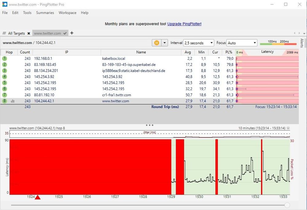

Hallo, ich habe nun seit mehreren Wochen Probleme mit meiner Internetverbindung. Ich habe alle paar Minuten für ca 2-3 Sekunden Verbindungsabbrüche die bei Spielen echt nervig sind. Anfangs hat es geholfen die Box neu zu starten, mittlerweile hilft das aber auch nicht mehr. Heute habe ich bei der Hotline angerufen, keine Ahnung was da gemacht wurde aber das Problem ist nicht behoben und das Telefonat war auf einmal beendet nachdem ich ein paar Minuten warten sollte. Evtl. hat die Box ja einen defekt ? Es wäre schon wenn mir hier geholfen wird.

der Rotanteil mit loss ist auffällig hoch in Deinem Test. Wir schauen uns Deinen Anschluss und das Problem gern an. Schickst Du uns bitte dazu die Kundennummer, Name inkl. Anschrift und das Geburtsdatum des Vertragsinhabers per Privatnachricht.

nein die Probleme sind danach nicht verschwunden ein Reset bringt nur etwas  wenn über mehrere Minuten nichts mehr geht. Die Box zeigt komischerweise auch wenn die Verbindung komplett weg ist an das alles OK ist. Im Moment sind die Probleme jedoch nicht so schlimm wie am Sonntag die Abstände in den denen die lags auftreten sind größer, wenn man was Spielen will ist das trotzdem anstrengend. Anbei 2 Bilder von gestern.

Und hier nochmal von Sonntag ich hatte an dem Tag 3 mal die Box vom Strom getrennt und wieder Eingeschaltet siehe Bild um 15:29 Uhr und die lags kamen danach trotzdem wieder.
