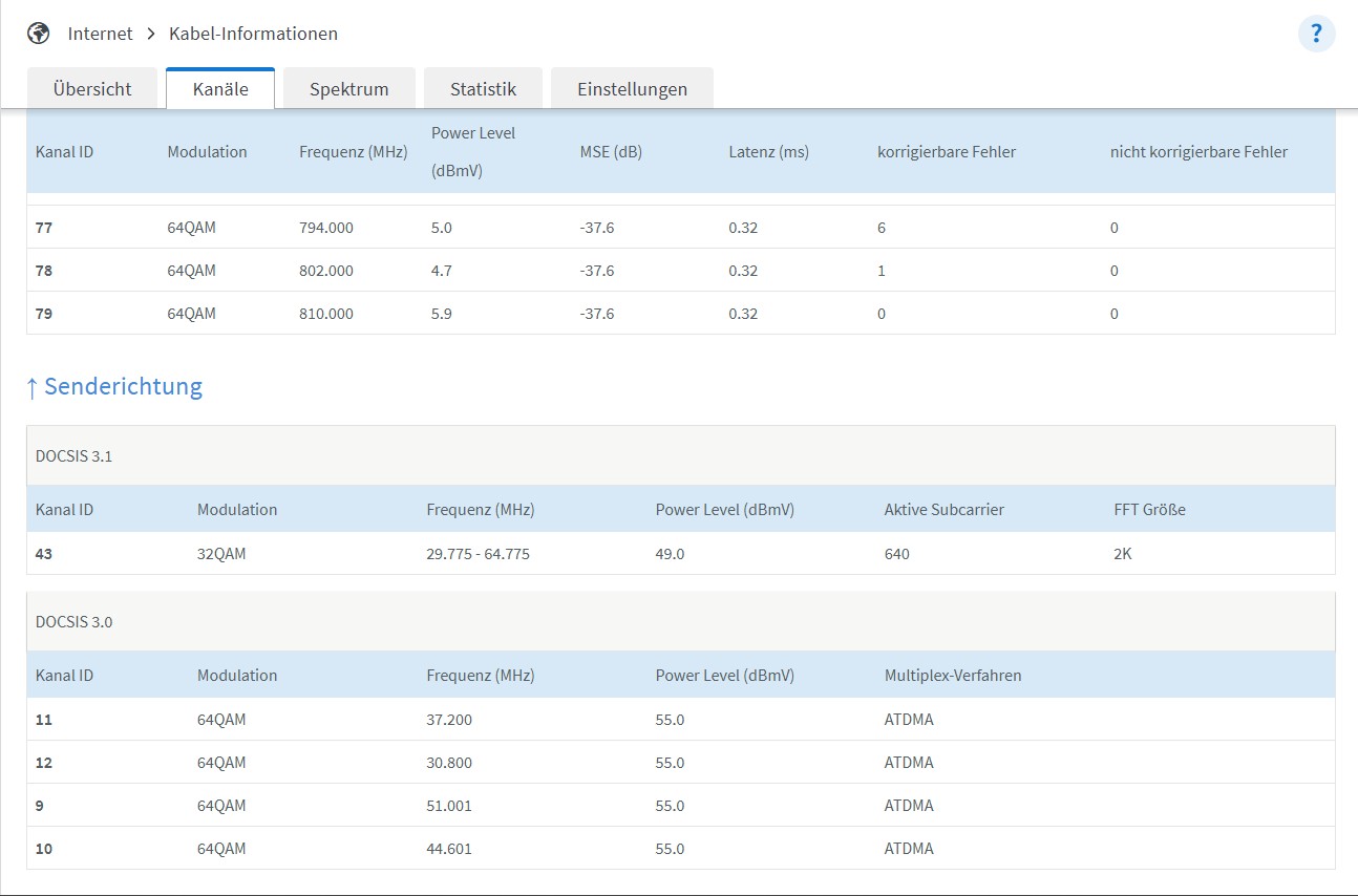

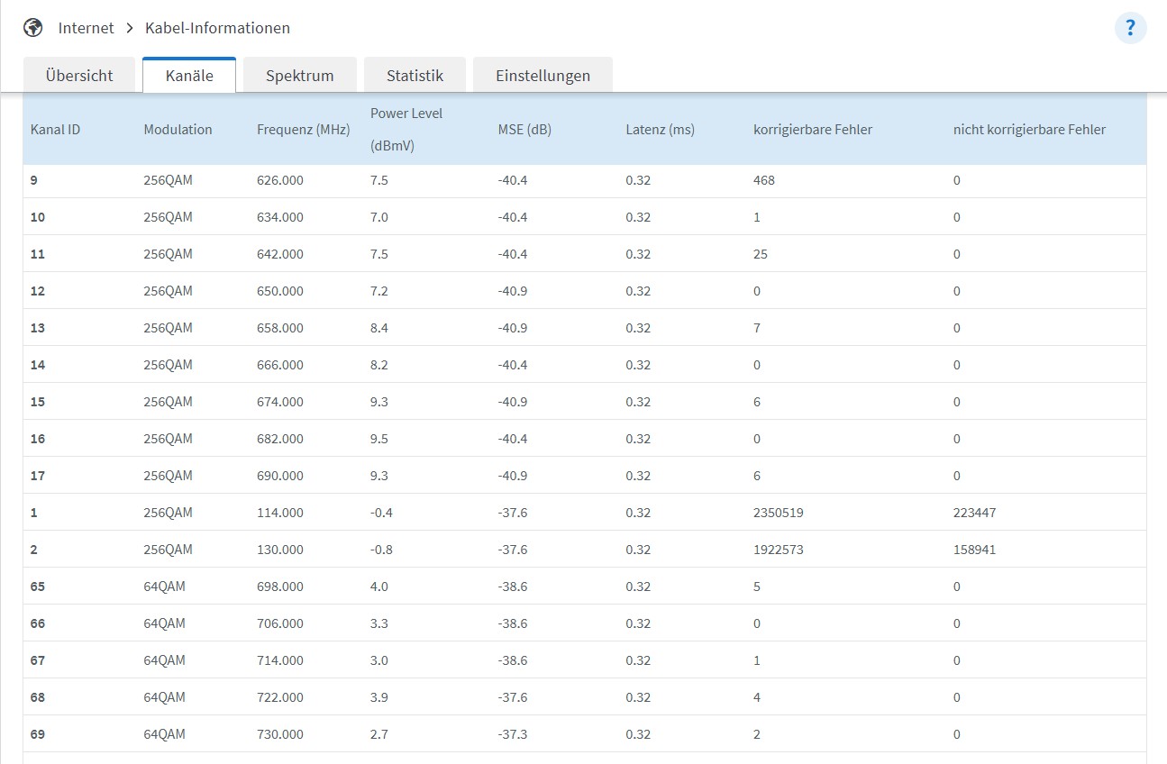

Hier die Screenshots
Die dBmV Werte von 55 der US-Kanäle sind zu hoch.
Gruß Kurt
