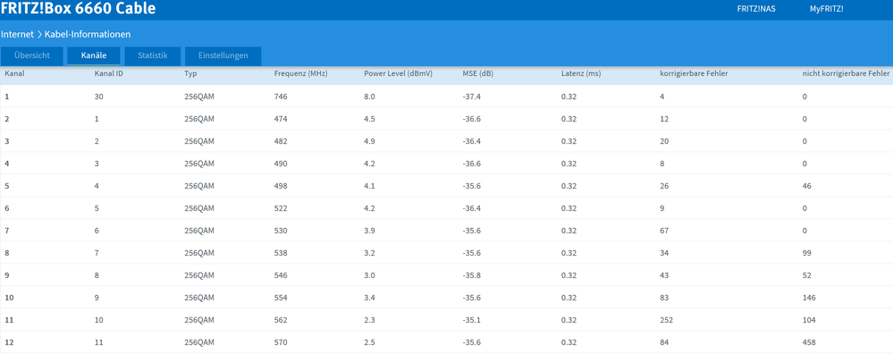

Über die "Fritzbox -> Internet -> Kabel-Informationen -> Kanäle" werden auch täglich tausende nicht korrigierbare Fehler angezeigt. Nach dem Neustart werden diese zwar auf "0" gesetzt, aber man muss nicht lange warten, bis es wieder in die Höhe schiesst. Ein Techniker war auch schonmal da, hat aber nur die Einstellungen an den Verbindungsstücken überprüft und einen erfolgreichen Speedtest durchgeführt.

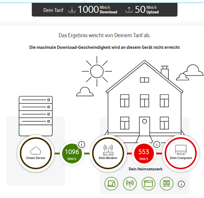

  • Welcher Fehler tritt auf? Siehe oben (Screenshot wurde eta 5min nach Neustart erstellt) Screenshot 2021-11-15 07.09.37.png

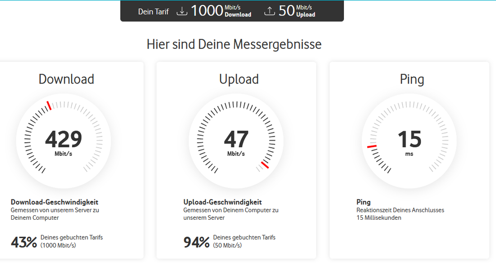

  • Wie ist Dein Endgerät mit dem Modem verbunden? Eigentlich WLAN, zur Not nur LAN. Speedtest war über WLAN wo ich direkt vor dem Router stand:Screenshot 2021-11-15 07.12.09.png
    Und über LAN:Screenshot 2021-11-15 07.23.13.pngBeide Werte werden sich im Laufe des Tages aber verschlechtern.

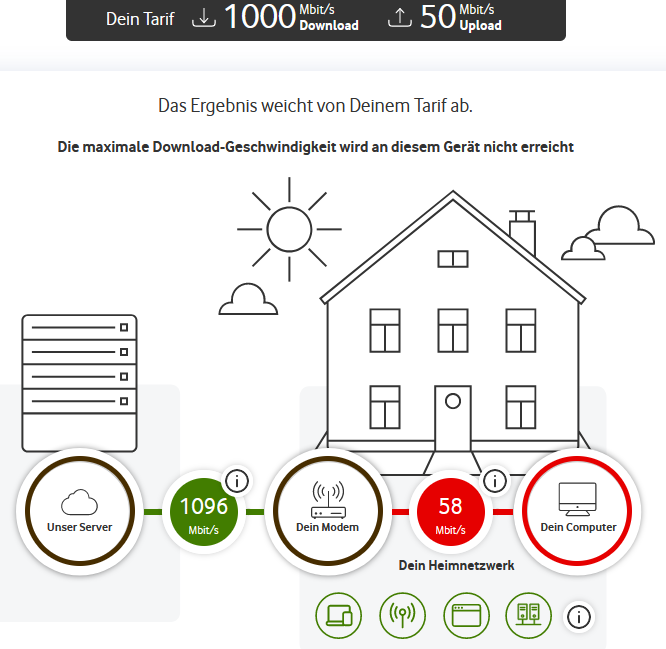

Und es wird schon wieder langsamer über LAN: Screenshot 2021-11-15 07.40.29.png

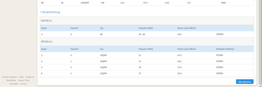

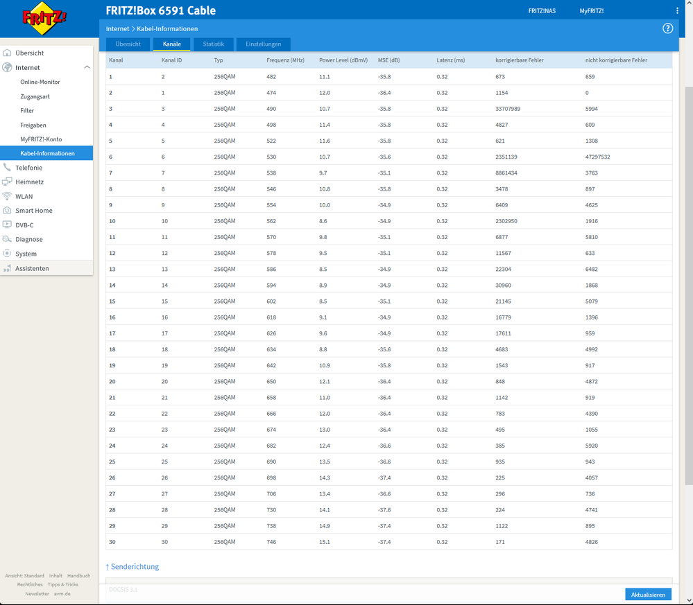

Nachdem ich jetzt die FritzBox 6591 Cable habe, sind die Ausfälle weniger geworden, aber Sie kommen immernoch vor. Ein mittlerweile sehr auffälliger Punkt sind die nicht korrigierbaren Fehler, vorallem bei 530 MHz. In den Bildern sind die Fehler innerhalb von einer Nacht entstanden.

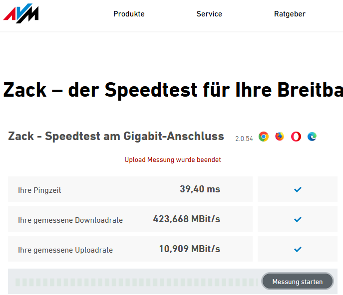

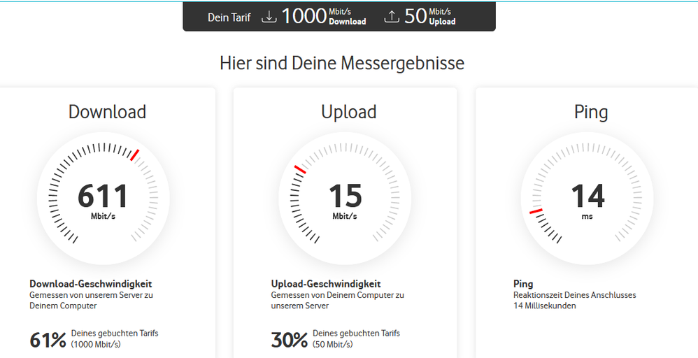

Der Speedtest wurde über LAN getätigt.

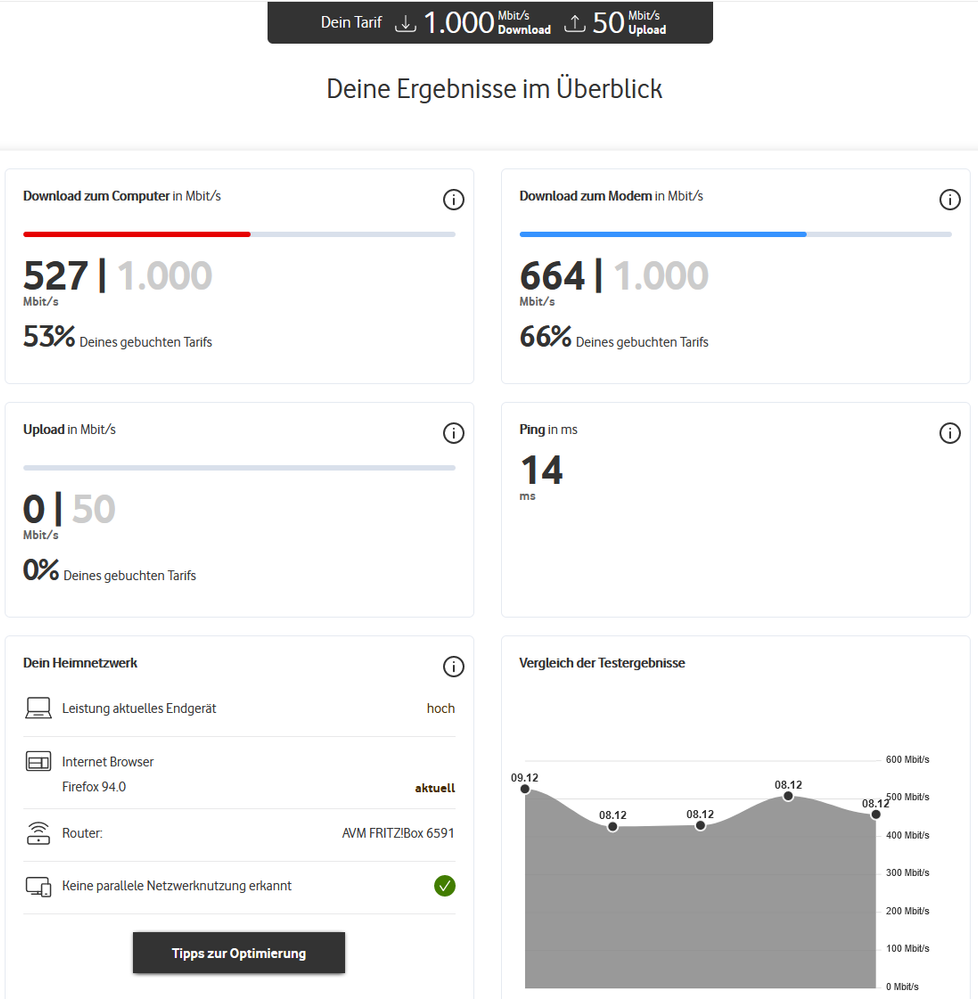

Langsam hört der Spaß auf... Dauernd Abbrüche beim Internet, Homeoffice ist nur sehr eingeschränkt möglich
Was sind die Vorraussetzungen für eine außerordentliche Kündigung? Trotz mehrfachen Besuchen von einem Techniker und Austausch vom Router, wird die gebuchte Leistung nicht erbracht. Selbst vom Router zum Computer über Lan Spitzenwerte nur um die 500mbit, wobei für das doppelte bezahlt wird.
