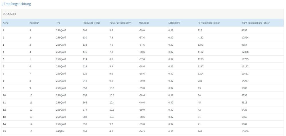

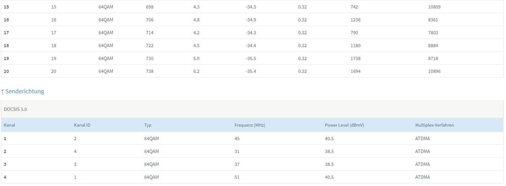

seit Sonntag Abend bzw. Montag haben wir immer wieder kehrende Verbindungsabbrüche (vergangene Woche fanden Bauarbeiten an Kabeln in der Nachbarschaft statt). Das Ereignisprotokoll der Fritzbox liefert jeweils gleiche Fehlermeldungen. Kann mir vielleicht jemand von euch helfen, was hier wohl "dahinter" steht?
Vielen Dank schon mal.
Stefan
Unsere Daten:
  • In welchem Bundesland wohnst Du? Sende bitte auch die Postleitzahl
    • Bayern, 84524
    • Red Internet &Phone 250 Cable
    • Fritzbox 6490 cable
    • Leihgerät
  • Welcher Fehler tritt auf?
    • Verbindungsabbrüche der Fritzbox etwa jede Stunde
    • Seit Beginn der Woche; dauerhaft
  • Screenshots der Signalwerte (Im Anhang auch ein Ausschnitt des Protokolls der Fritzbox)

Ist tatsächlich eine Rückweg/Upstream-Störung in unserem Segment. Habe vorhin die Mitteilung im Facebook-Chat von Vodafone bekommen. Können wir nur hoffen, dass die Störung bald gefunden und beseitigt wird.
