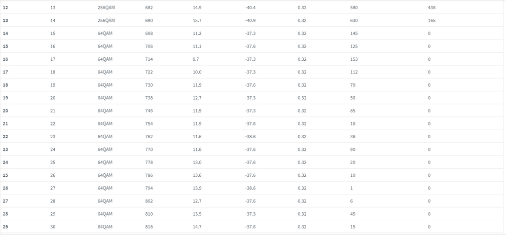

poste einmal die Signalpegel als Screenshot: http://fritz.box
Internet anklicken > Kabelinformationen > Kanäle: Sende und Empfangsrichtung diese Werte.
Gruss
Methusalem1
13.08.2021 08:22 - bearbeitet 13.08.2021 08:40
Hi @Gelöschter User,
erstmal danke für's Verschieben. Glaube es war gestern einfach zu spät. 😄
Klar habe ich hier mal angehängt.
Grüsse, c00kie

@c00kie ,
könntest du das ganze etwas größer posten so ist leider nicht viel zu erkennen.
Gruss
Methusalem1
am 13.08.2021 08:40
klar, habe das mal grösser gemacht und das Bild in der obigen Antwort ersetzt. 🙂
Grüsse, c00kie
am 13.08.2021 08:59
@c00kie ,
die Signalpegel sind teilweise außer Toleranz (siehe Anhang), aber das wurde dir ja bereits in diesem Beitrag: https://forum.vodafone.de/t5/St%C3%B6rungsmeldungen-Internet-TV/Packetloss-seit-August-CableMax-1000...
mitgeteilt, warte bitte bis sich ein VF Mod in deinem Beitrag meldet um deinen Anschluß erneut zu prüfen, dazu müsstest du aber das Leihgerät anschließen und bis zur Störungsbeseitigung angeschlossen lassen.
Gruss
Methusalem1

dann schick mir gleich mal eine aktuelle Mobilfunknummer, die Info ob Du den Zugang zur Hausanlage herstellen kannst und ob es Anzeichen von Covid-19 gibt, in einer neuen PN hinterher.
Zeitweise war gerade nur ein Upstream aktiv und die Werte in den oberen Frequenzen schauen gruselig aus.
Da wird der Techniker ein bisschen was zu tun haben.
