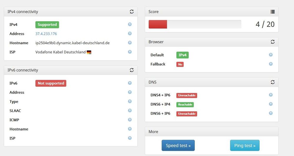

Der IPV6Test siegt jetzt besser aus.

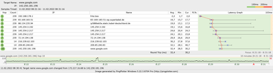

Gemäß Pingplotter hast du kein Packetloss, der IPv4 Tunnel ist OK.
Sofern du auf Dual Stack bestehst, so kannst du diesen im Kundencenter mit €5? zusätzlich buchen, jedoch zweifele ich daran das dies die Lösung ist.
Erstelle von einem Test einen Screenshot.

Hier der Screenshot zu einem Server des Spiels GTLegends:

Die zwei Pingplotter Screenshots zeigen keine Auffälligkeiten, alles ok.
Wie unschwer aus dem Ipv6 Test zu erkennen ist, ist eine Ipv6 Verbindung nicht gegeben. Das sollte nicht sein. Prüfe bitte ob die Schwitzbox eine öffentliche IPv6 bezieht.
Am PC hast du das IPv6 Protokoll mit DHCPv6 aktiviert?
Ich gehe davon aus das du deinem PC direkt an die Fritzbox angeschlossen hast, einen weiteren Router im Netzwerk gibt es nicht.
Es hing noch ein Router dazwischen. Habe meinen PC jetzt direkt an die Fritzbox angeschlossen.
Raceroom funktioniert jetzt einwandfrei. Bei GTLegends hat sich aber nichts verbessert.
IPv6 ist nun OK. Warum der 2te Router nicht im Pingplotter ersichtlich war ist etwas verwirrend.
