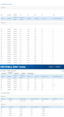

Docsis Status posten, alle Kanäle! Es gibt keine Sonderkündigung, einfach mal oben die Suche nutzen, die Liste abarbeiten und dann evtl hoffen das dich VF aus dem Vertrag lässt, nimmst du Gutschriften an akzeptierst du den Mangel, also ein Teufelskreis 😄 , Hier ist ein Kunden helfen Kunden Forum, und es juckt keinen was du willst, Hilfe annehmen oder  ..... Teufelskreis 😄

Vielen Dank für die schnelle Antwort.
Dass das Problem irgendwo aus dem Straßennetz entspringt, meinte schon der Techniker, als er bei uns alles Durchgemessen und als störungsfrei befunden hat.
Das ist jetzt schon ein paar Monate her, aber geänert hat sich bisher nichts.
