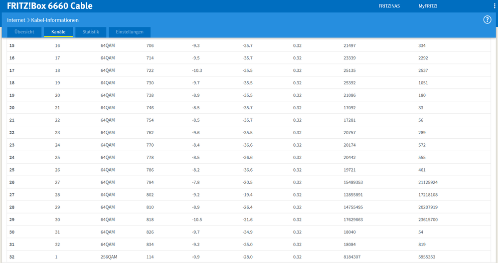

ich habe seit gestern einen CableMax Anschluss (vorher 250 Mbit/s mit eigener FritzBox 6490), heute habe ich meine eigene FritzBox 6660 angeschlossen. Seitdem habe ich leider etwas gehäufte Verbindungsabbrüche. Ich habe etwas gesucht und hier mal meine Anschlussinformationen angehängt.
Es scheint, als wären hier einige Werte nicht in Ordnung.
Was sagen die hier anwesenden Experten? Sollte hier ein Techniker tätig werden?

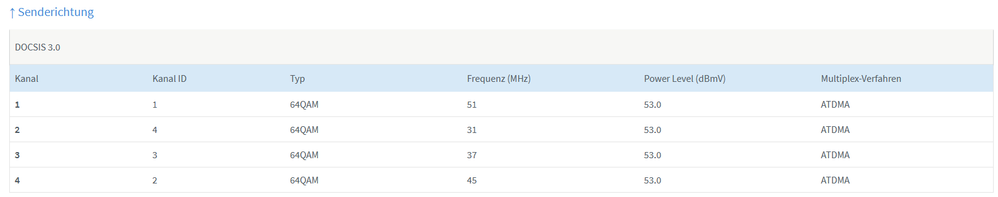

Ja da stimmt einiges nicht an den Werten. Die MSE Werte sind teilweise viel zu gering. Viel zu viele nicht korrigierbare Fehler.
Der dBmV Wert von 53 ist bei den US-Kanälen zu hoch.

Kabel Informationen Teil 1Kabel Informationen Teil 2Kabel Informationen Teil 3
@lightdude
Also da sehen die DS Kanäle schon wesentlich besser aus. Nur der dBmV Wert von 53 ist bei den US-Kanälen auch grenzwertig.
Da hat die 6660 irgend eine Macke.
Gruß Kurt

da stimme ich zu. Die Pegel stimmen soweit. Teils grenzwertig, aber noch akzeptabel. Da ist eventuell der Tuner der Fritzbox defekt.
