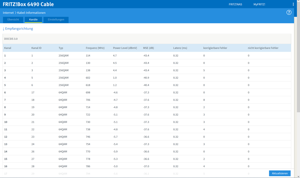

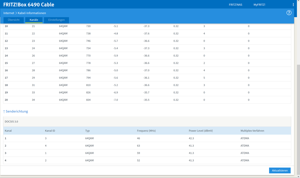

leider habe ich seit gut einer Woche Probleme mit meinem Red 250 Internet, welches sich stark verlangsamt hat.
Ich habe mehrere Speedtests zu unterschiedlichen Zeiten gemacht.
Download ist immmer zwischen 70 und 80. (also nur ca. 30% Leistung)
Upload bei 26-28
Ping bei 22 - 26
Reset, Stecker ziehen, Werkseinstellungen, anderes Kabel: Alles schon probiert.
Hoffe jemand kann mir weiterhelfen.
Hier einmal zum Überblick
Fotos Signalwerte anbei.

Deine Nachricht ist angekommen, vielen Dank. Die Leitung selber sieht ziemlich gut aus. Keine Auslastung oder Fehlerraten und die Signalwerte passen auch alle.
