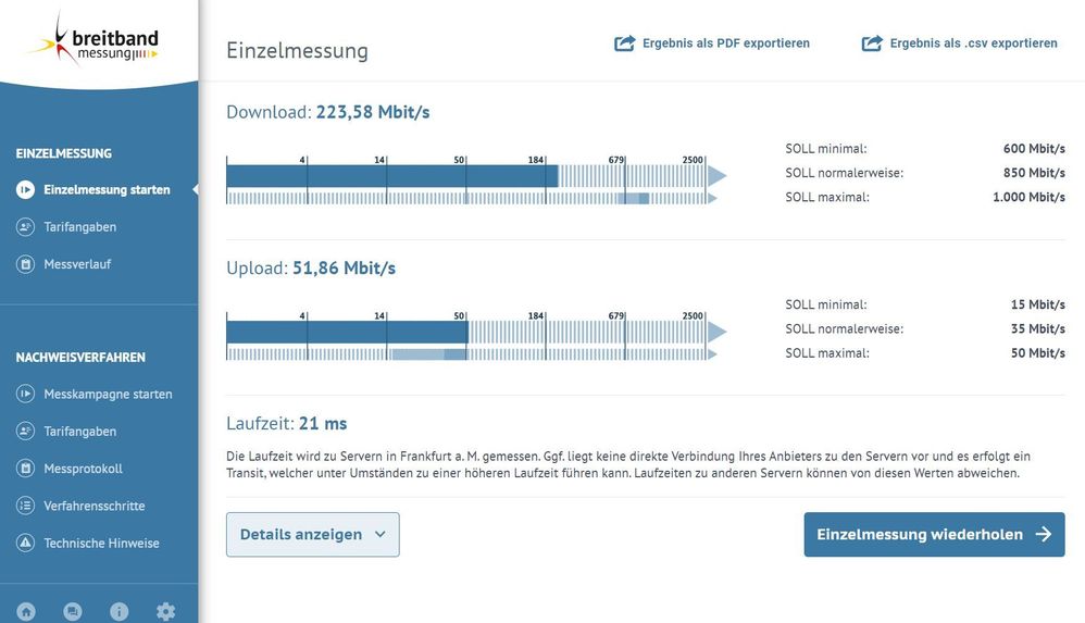

Ich habe heute die Messsoftware der Bundesnetzagentur installiert und schon mal eine Vormessung durchgeführt.
Das Ergebnis ist hier als Foto eingefügt.
Hier ist erkennbar dass die Downloadgeschwindigkeit schon bis auf ca. 200MB/s runtergefallen ist, weil dieser Speedtest ein wenig länger dauert als andere.
Ich werde jetzt dann mit der Messkampagne starten und die Bundesnetzagentur beauftragen meinen Anschluss bei Vodafone zu reklamieren.

Nun erstellst du nach Monaten eine Messkampagne der BNAG und bist überrascht, dass du nur 200MBit/s erreichst. Na gut, das ist zumindest ein guter Ansatz.
