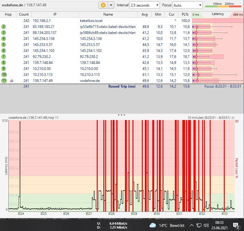

  • Welcher Fehler tritt auf? (Geschwindigkeit zu gering; Packetloss) Schick dazu auch Screenshots von Speedtests (mit Datum und Uhrzeit) und Tracerts/ Pingplotter-Messungen bei Packetloss oder Ping-Problemen - Vermutlich eher Uploadprobleme, Beschreibung siehe unten.
  • Wie ist Dein Endgerät mit dem Modem verbunden? (LAN; WLAN; zusätzlicher Router; PowerLAN) - Mehrere Endgeräte mit LAN als auch mit WLAN vorhanden, Hauptgerät mit LAN
  • Welchen Browser verwendest Du normalerweise? (z.B. Firefox) - Firefox
  • Welches Betriebssystem hast Du auf Deinem Rechner? (z.B. Windows) - Win10
  • Beginn und Zeitraum der Störung (z.B: seit Anfang April; nur am Abend) - Seit ca Februar über den Tag
  • Welche Maßnahmen wurden durch die Störungshotline (erreichbar unter 0800-5266625) durchgeführt? - Dreimal wurde die Leitung gemessen und die soll in Ordnung sein.
Hallo Community,

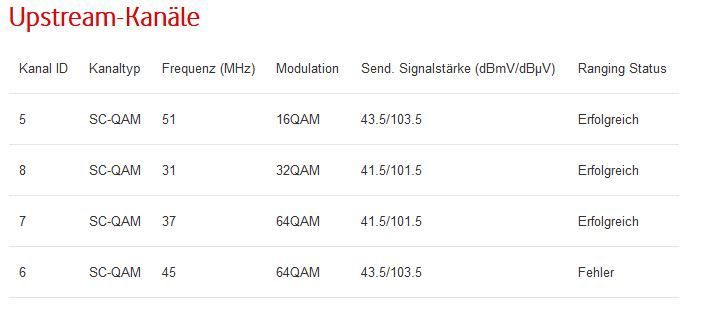

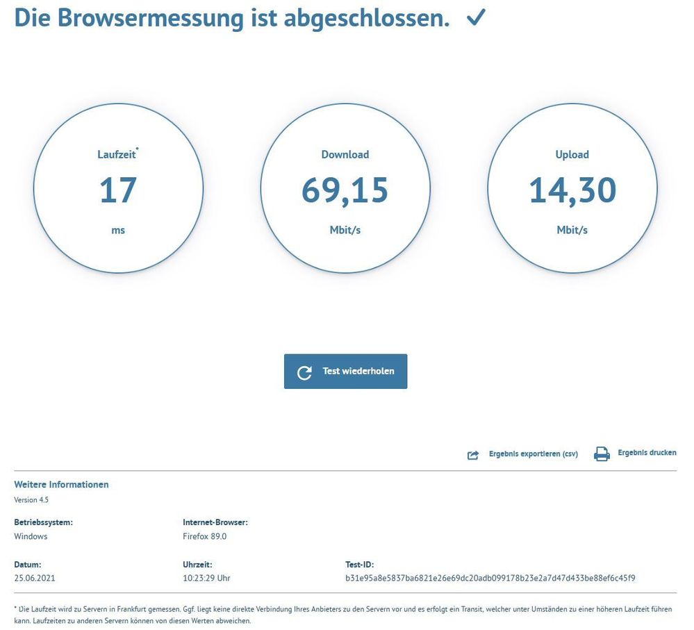

nach drei erfolglosen Versuchen mit der telefonischen Hotline melde ich mich nun hier. Auch wir sind aktuell im Homeoffice auf eine stabile Verbindung angewiesen. Der Download ist relativ gut wenn der Upload funktionieren würde. Laut dem techneischen Fachbereich bei Vodafone ist die Leitung komplett in Ordnung. Bei einer Messung ganz bestimmt. Laut Speedtest sind die Werte für 50Mbit upload nicht in Ordnung, es gab sogar 0Mbit. Webseiten laden mehrere Minuten, Android zeigt zwischendurch "offline" an. Bei dienstlichen Skype- bzw. Teamsterminen ist ein Zuhören mit Bildübertragung als Download über eine Stunde möglich, aber aktive Beiträge raus, gehen keine fünf Minuten ohne Unterbrechung, nur Audio ohne Video. Interne Netzwerkgeschwindigkeit zum NAS, IPCams oder interne Streams tadellos, alles wird vom Modem geroutet. An den Kabeln kann es nicht liegen.

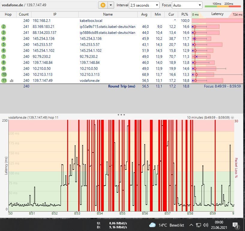

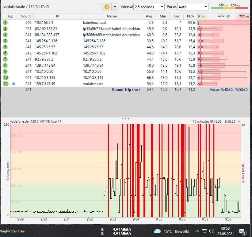

Die Netzstörung wird nicht mehr angezeigt. Paketverluste sind noch vorhanden, unregelmäßiger Abstand für ca. 5min. In der Zeit und danach kein Seitenaufbau, dafür noch kein richtiger Verbindungsabbruch.

Ich muss hier arbeiten!!! Wir haben heute nur 3 Uploadkanäle.

Leute, es ist echt zu ko...en. Den ganzen Monat ist das Internet nicht nutzbar. Ich hoffe, die Abbuchung für diesen Monat ist ausgesetzt. Der letzte Techniker wollte den nächsten Techniker bestellen. Jetzt ist es ein Rückwegstörer. WANN wird das Problem behoben????
Tobias
Hey,
im Endeffekt ist das halt schwierig. Der Störer kann nur gefunden werden, wenn er auftritt. Wenn also n Kollege draußen ist, der Störer aber nicht da ist, ists schwer. 😞
