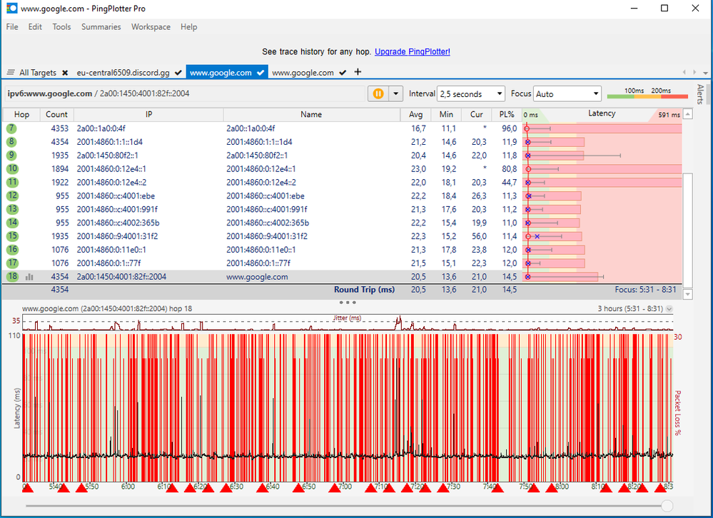

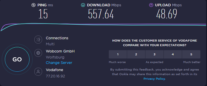

  • Welcher Fehler tritt auf? (Geschwindigkeit zu gering; Packetloss) Schick dazu auch Screenshots von Speedtests (mit Datum und Uhrzeit) und Tracerts/ Pingplotter-Messungen bei Packetloss oder Ping-Problemen
    --> Es Treten seit gestern Nachmittag Massiv Packet Verluste auf, dies macht es mir unmöglich an meinen Online Seminaren aus dem Home Office teilzunehmen. Das Problem hatte ich bereits vor einer Woche sehr extrem, dann verschwand das ganze für mehrere Tage.
  • Ping Plotter, Server Discord.gg [Intervall, 3h]Ping Plotter, Server Discord.gg [Intervall, 3h]Ping Plotter, Google  [Intervall, 3h]Ping Plotter, Google [Intervall, 3h]SpeedtestSpeedtest

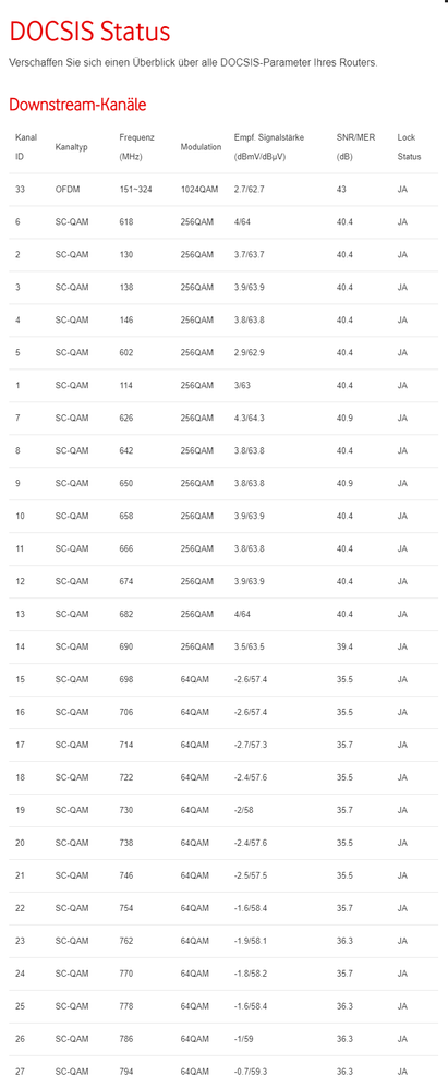

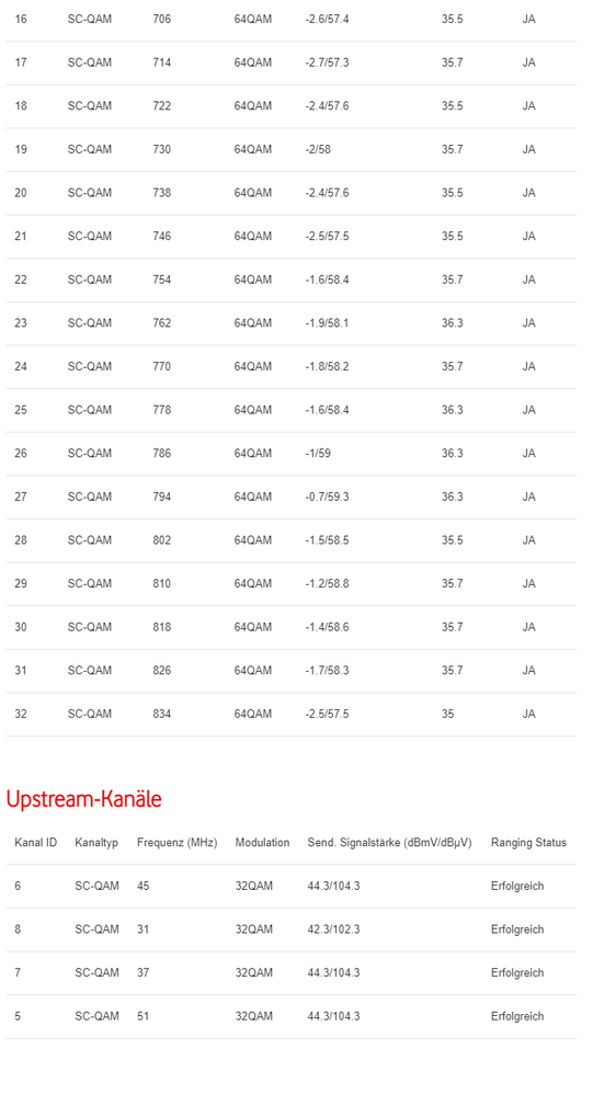

  • Lade dazu noch einen Screenshot von den Signalwerten hoch. Diese findest Du in der Benutzeroberfläche Deines Kabelrouters über http://kabel.box bzw. über http://fritz.box bei der Fritzbox.

Die Packetverluste waren gestern Abend seit 22 Uhr da, seit der letzten Stunde ist es zwar immernoch present aber deutlich stabiler habe ich das gefühl.
Beim ersten mal hatte ich Tagelang zu jeglichen Uhrzeiten diese Paketverluste, habe mich immer per PingPlotter  auf 3 verschiedene Ziele geeinigt, diese Probleme waren überall zusehen.

zur Zeit ist ein teilweise ziemlich starker Rückwegstörer aktiv. Dieser kann sich unter anderem in Packetloss und Verbindungsabbrüchen bemerkbar machen. Die Techniker kümmern sich bereits um die Behebung, ich habe dazu eine Störungsmeldung für Dich erstellt. Bei deren Abschluss wirst Du mittels E-Mail informiert.
