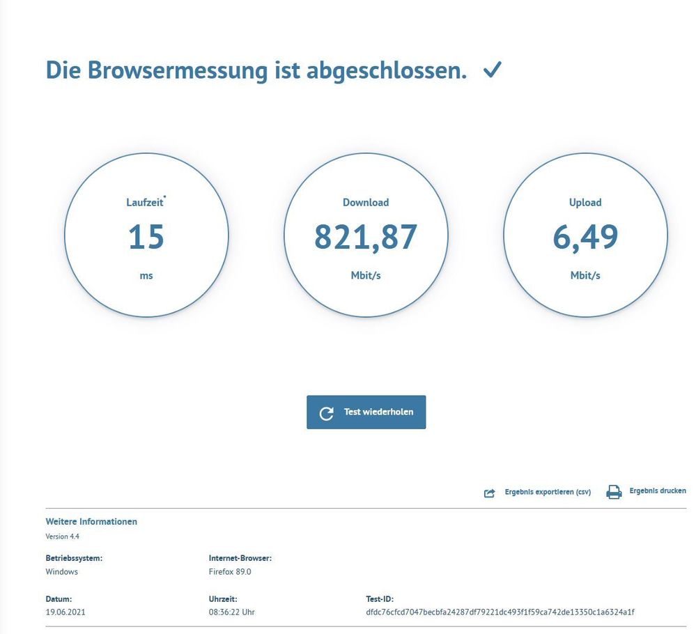

nach drei erfolglosen Versuchen mit der telefonischen Hotline melde ich mich nun hier. Auch wir sind aktuell im Homeoffice auf eine stabile Verbindung angewiesen. Der Download ist relativ gut wenn der Upload funktionieren würde. Laut dem techneischen Fachbereich bei Vodafone ist die Leitung komplett in Ordnung. Bei einer Messung ganz bestimmt. Laut Speedtest sind die Werte für 50Mbit upload nicht in Ordnung, es gab sogar 0Mbit. Webseiten laden mehrere Minuten, Android zeigt zwischendurch "offline" an. Bei dienstlichen Skype- bzw. Teamsterminen ist ein Zuhören mit Bildübertragung als Download über eine Stunde möglich, aber aktive Beiträge raus, gehen keine fünf Minuten ohne Unterbrechung, nur Audio ohne Video. Interne Netzwerkgeschwindigkeit zum NAS, IPCams oder interne Streams tadellos, alles wird vom Modem geroutet. An den Kabeln kann es nicht liegen.

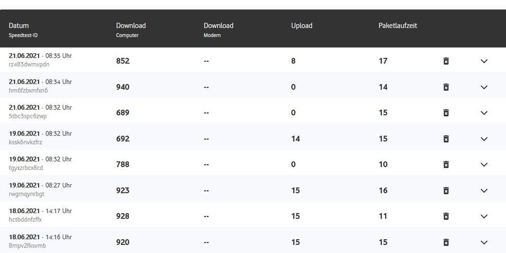

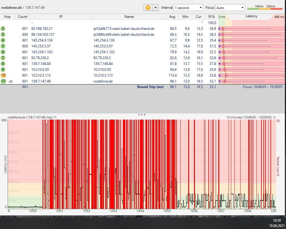

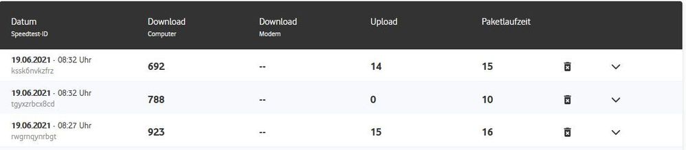

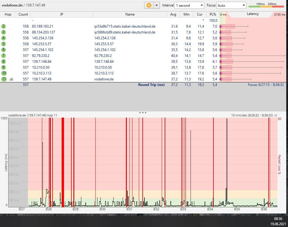

da das andere Thema geschlossen wurde, gehts nun hier wieder weiter. Natürlich möchte ich bevorzugt eine stabile Verbindung haben. Aber wie bereits beschrieben, haben wir seit dem 01.06. sieben! geschlossene Tickets und einen Technikereinsatz ohne Fehlerbehebung. Irgendwann muss man sehen, wie man aus dem Vertrag kommt, denn die vereinbarte Leistung wird nicht erbracht. Laut Bundesnetzagentur gibt es sogar einen Mindestwert, der nicht einmal unterschritten werden darf. Wir haben mehrmals 0Mbit, und ich denke, das ist unter Minimalwert. Seit dem 01.02. haben wir einen Uploaddurchschnitt von 17Mbit mit 148 Messungen auf speedtest.vodafone.de, Seitenaufbau nach langer Wartezeit. Paketverluste sind bereits genügend nachgewiesen. Telefonisch erstelltes Ticket von gestern ist wieder geschlossen, die Leitung sei in Ordnung. Wir haben noch ca. 1,5 Jahre vor uns, aber so gehts nicht. Und hier wieder die Frist um Fehlerbeseitigung bis zum 01.07.2021. Vermutlich die falsche Adresse dafür... Messungen von heute und die Frage, wann wir mit Besserung rechnen dürfen?Breitbandmessung 1906.JPGSpeedtest19061.JPG19061.JPG19062.JPG19063.JPG19064.JPG

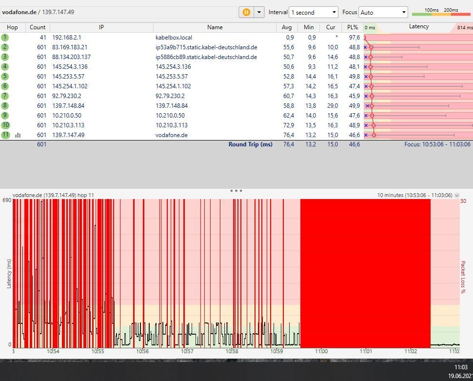

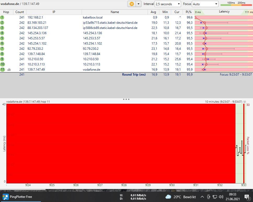

ihr könnt mir bis 01.07. jemanden schicken, so oft ihr wollt und bis es behoben ist. Danach geht ein Einschreiben mit Frist raus. Sollte es dann nicht behoben sein, müssen wir den Vertrag aufgrund nichtgeleisteter vertraglicher Mindesteistungen auflösen. Sonderkündigung gibt es ja hier nicht. Ein Ticket solte erst nach Problembehebung geschlossen werden. Mal sehen, wieviele Tickets notwendig sind. Die großen roten ist zeitweise 100%, also Ausfall, weil nicht nutzbar, oder?

Hey @Vegasen,
wie Marco schon schrieb; stell doch bitte mal das Intervall vom Plotter auf 2,5sec. hoch,- 1 sec ist klar, dass es viel Rot gibt, weil die Zielserver davon ausgehen sie werden angegriffen und lassen alle Pakete fallen..

Vegasen

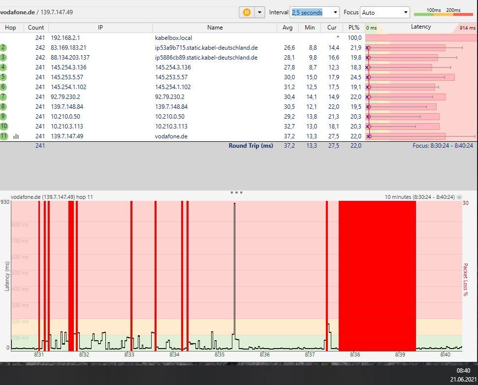

Hey zusammen,
ja ist jetzt auf 2,5 sec umgestellt. Durch lahme Leitung habe ich die Nachricht erst später gesehen.

Vegasen

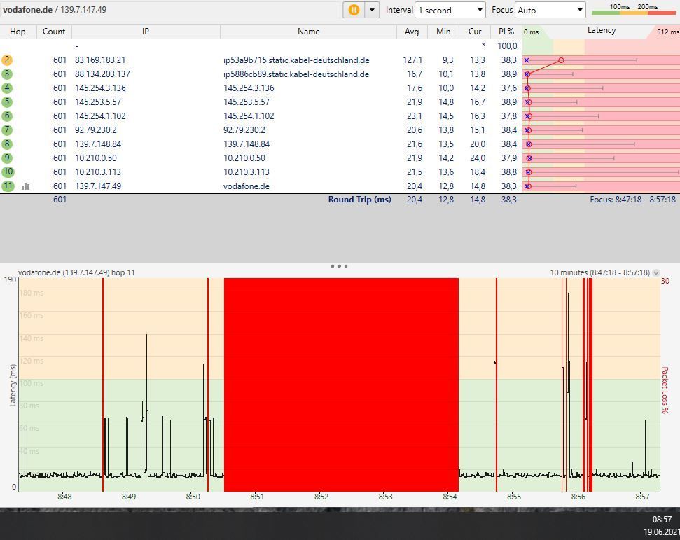

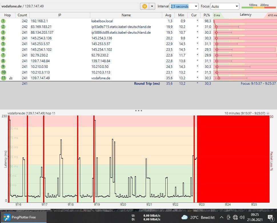

Mit freundlichem Gruß an den technischen Fachbereich. Leitung ist in Ordnung?
Der Router blinkt in der Zeit rot. In welchem Intervall darf ich weitere Daten liefern?
Tobias
Hey,
nee, da passt was nicht, das seh ich auch von hier aus,- nur passts jetzt auch mit Deinem Stöbild zusammen 😉

es passten einige Werte nicht am Anschluss, u.a. Timeouts die ich bei uns im System sah und co. Mittlerweile brauch ich aber erstmal keinen Kollegen schicken, da ein zentaler Störer aktiv ist, der das Netz stört. Wir sollten hier mal warten, bis das Problem behoben wurde, wenns dann weiterhin schlecht bei Dir ist, schick ich den Kollegen raus.
