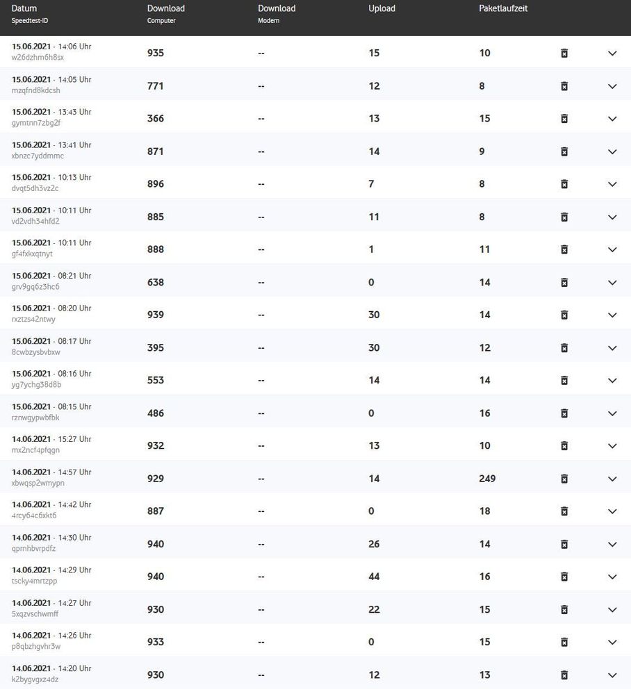

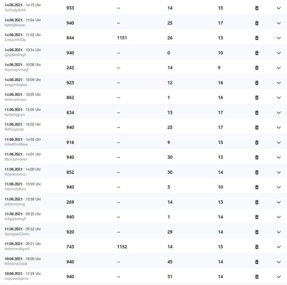

Hallo Community,
nach drei erfolglosen Versuchen mit der telefonischen Hotline melde ich mich nun hier. Auch wir sind aktuell im Homeoffice auf eine stabile Verbindung angewiesen. Der Download ist relativ gut wenn der Upload funktionieren würde. Laut dem techneischen Fachbereich bei Vodafone ist die Leitung komplett in Ordnung. Bei einer Messung ganz bestimmt. Laut Speedtest sind die Werte für 50Mbit upload nicht in Ordnung, es gab sogar 0Mbit. Webseiten laden mehrere Minuten, Android zeigt zwischendurch "offline" an. Bei dienstlichen Skype- bzw. Teamsterminen ist ein Zuhören mit Bildübertragung als Download über eine Stunde möglich, aber aktive Beiträge raus, gehen keine fünf Minuten ohne Unterbrechung, nur Audio ohne Video. Interne Netzwerkgeschwindigkeit zum NAS, IPCams oder interne Streams tadellos, alles wird vom Modem geroutet. An den Kabeln kann es nicht liegen.
Welche Möglichkeiten zur Störungsbeseitigung gibt es noch?

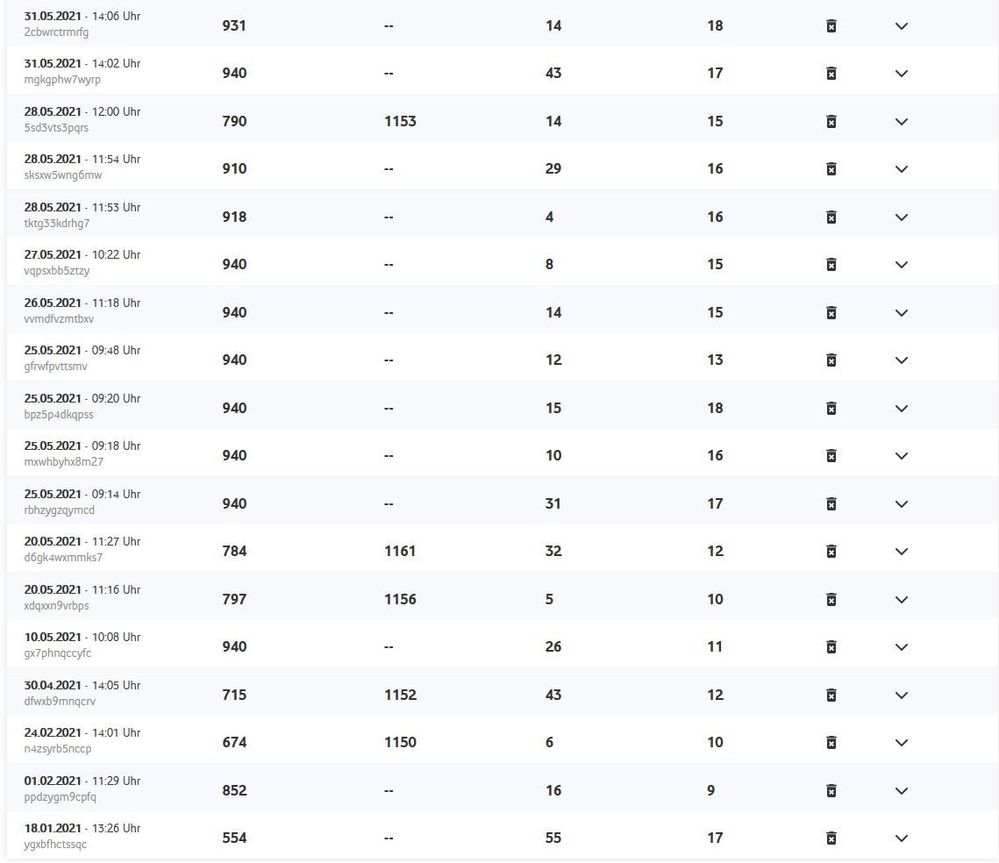

Anbei mal ein Auszug der letzten zwei Tage. Wir haben 50Mbit upload gebucht!
Wann ist mit der Störungsbeseitigung zu rechnen?
Das letzte Bild zeigt nachweislich seit 01.02. (Vertragsbeginn) keinen vollen Upload.

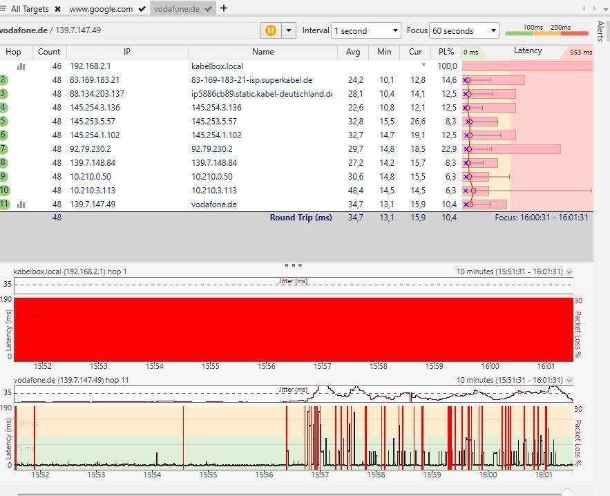

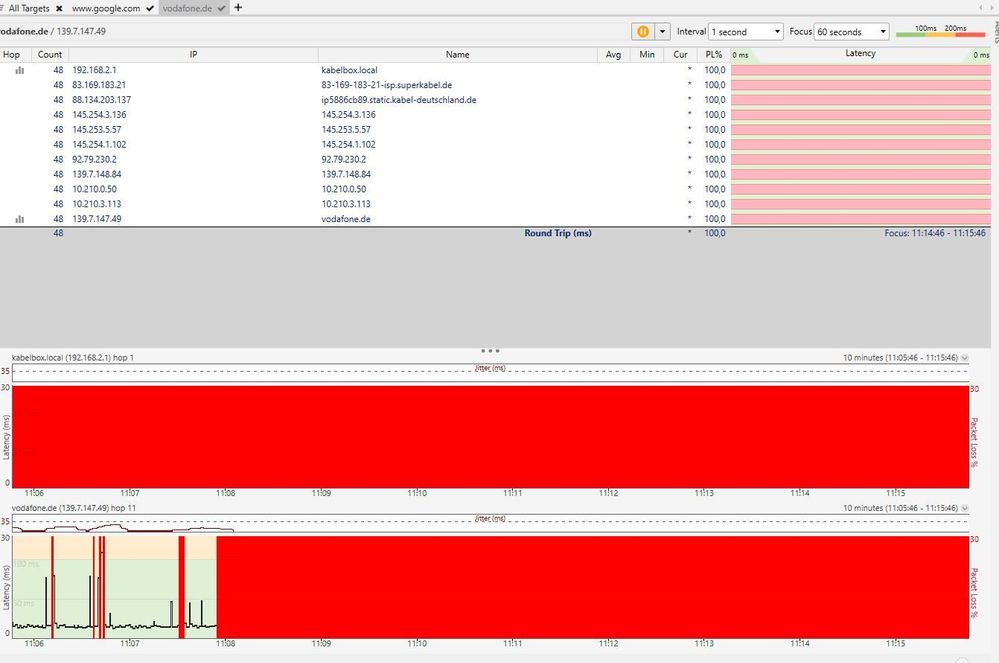

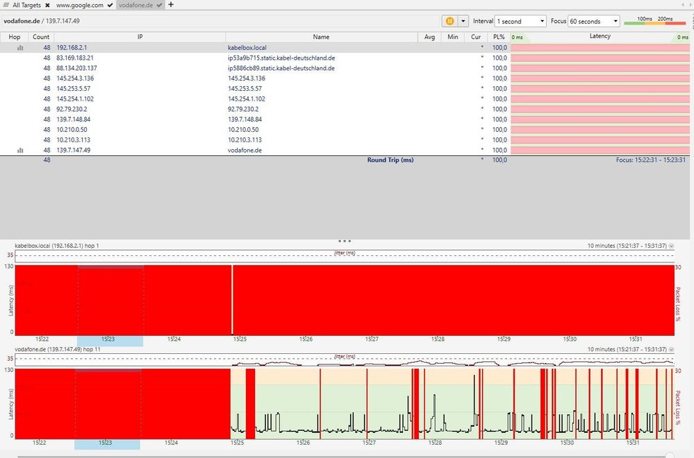

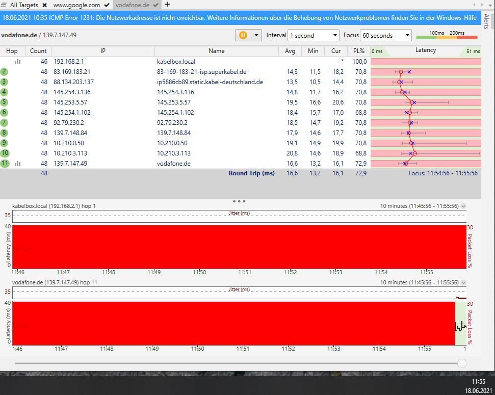

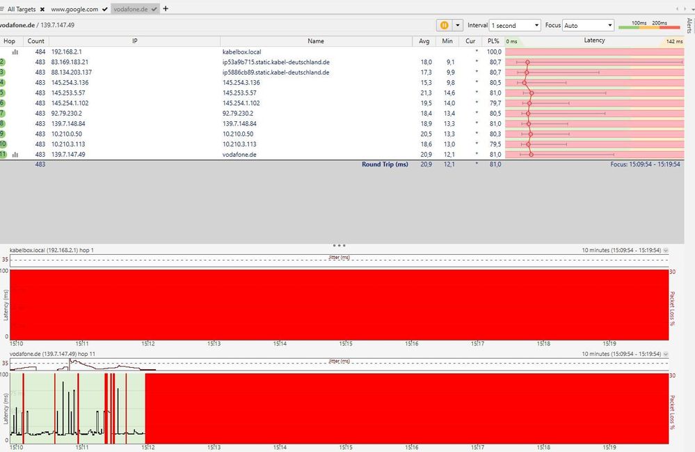

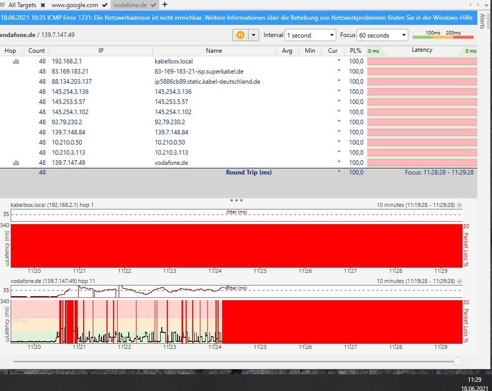

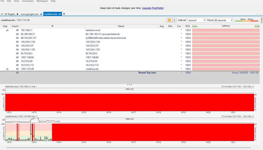

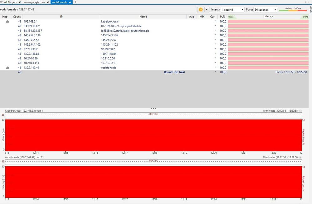

Danke. Wir haben keine private SIM von Vodafone. Ich setze nun eine Frist zur Behebung des Problems bis zu 01.07.2021.
Fürs Protokoll und als Nachweis, es ist schon unzumutbar:
pingplotter28.JPGpingplotter29.JPGpingplotter30.JPGpingplotter26.JPGpingplotter27.JPG

warum wurde unser Ticket ohne Fehlerbehebung und Benachrichtigung geschlossen? Messungen von heute:
pRo-Marco
Hi Vegasen,
lass den Intervall mal bitte auf 2,5 Sekunden für realistische Ergebnisse. 100% heißt Ausfall. Und das stimmt ja nicht. Das passt auch nicht zu den Leitungswerten.
Das Ticket wurde geschlossen, weil kein aktiver Störer gefunden wurde.
Kann ich Dir noch einmal jemanden direkt vor Ort schicken?
