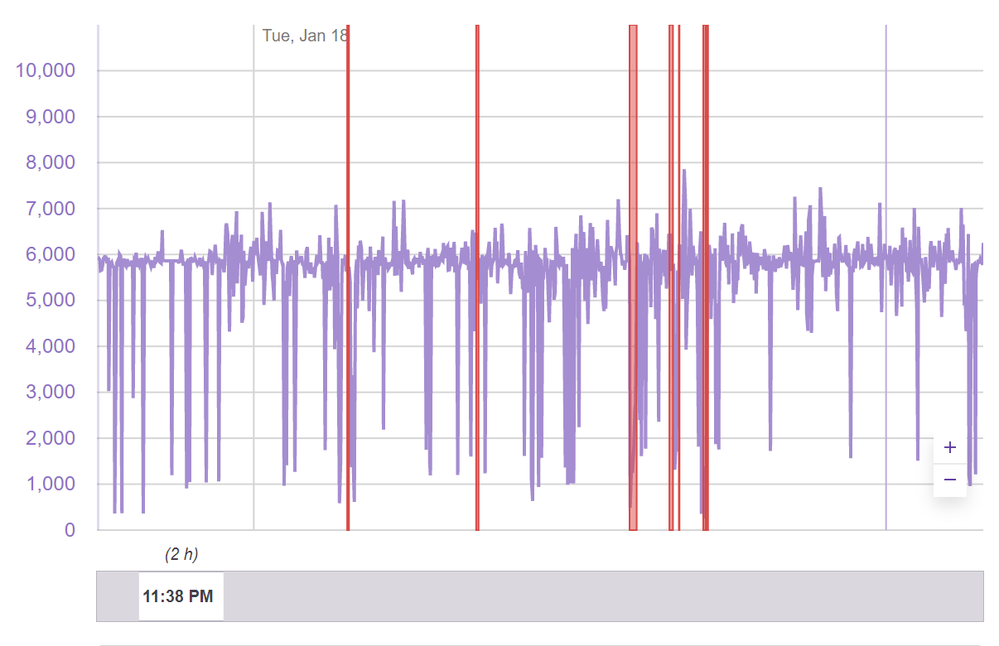

TwitchInspector habeich mal auf gemacht. Da sieht man auch schön den unregelmäßigen Upload Incl den extremen Drops. Alles was ROT ist, sind komplette Unterbrechungen.Twitch Inspector
