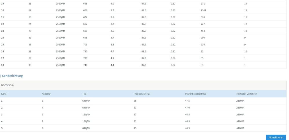

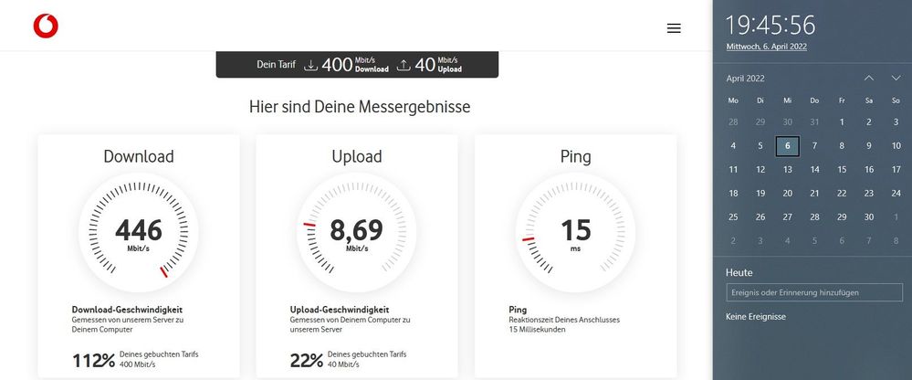

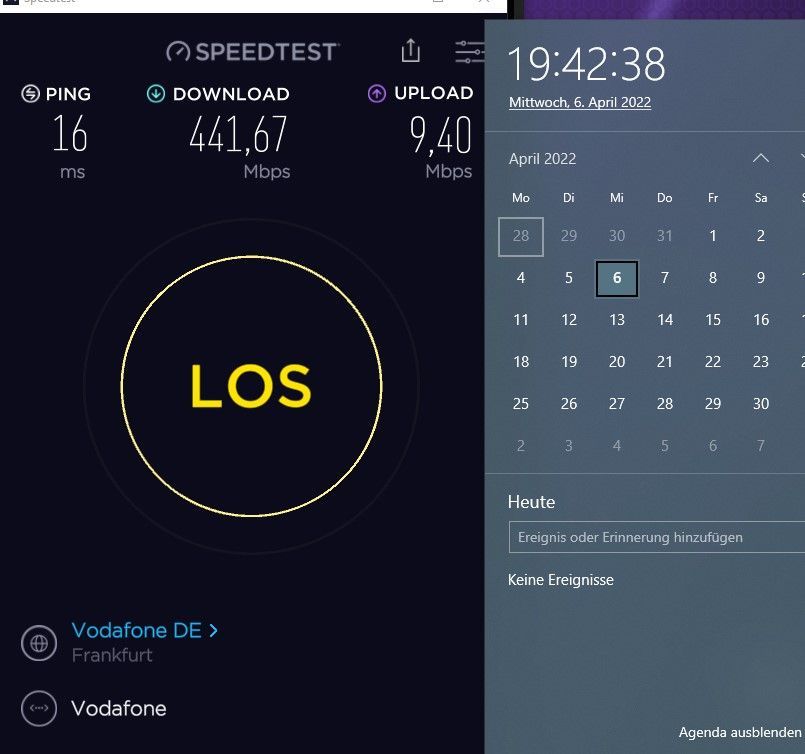

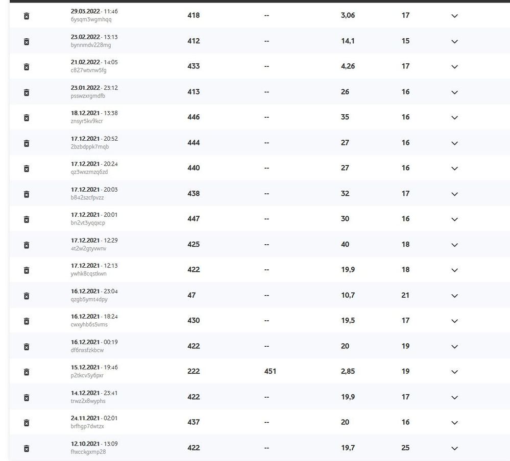

leider habe ich das Problem schon seit ich mein Upload-Paket gebucht habe.
Der Download ist soweit kein problem aber beim Upload komm ich nur auf 3-20mbit´s anstatt auf meine 40mbit´s.

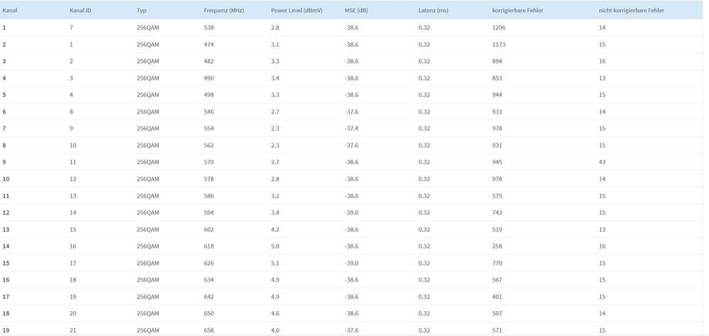

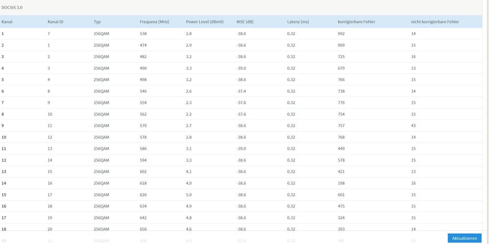

Aufgefallen sind mir auch noch diese "nicht korrigierbare Fehler".
Es kommt mir auch so vor als hätte ich manchmal für 5-15 Sekunden kein Internet mehr.
Vielleicht kann mir ja hier jemand weiterhelfen.
Grüße Sgt.

Damit der Support dein Anliegen bearbeiten kann, werden einige Daten benötigt.
Wirklich alle Docsis Kanäle im Downstream, zusätzlich benötigt wird der Upstream
