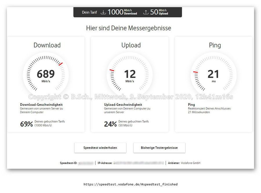

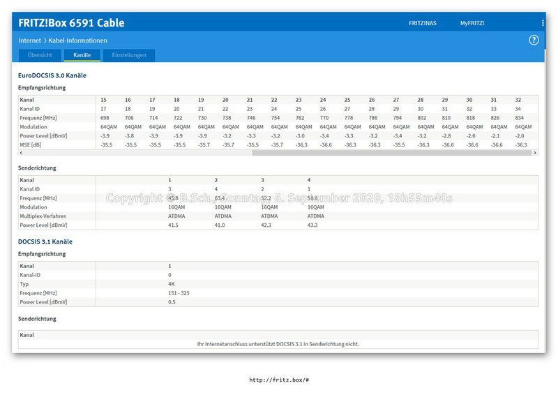

hier mal aktuelle Speedtests und Daten von der FB6591

Upload = 4QAM / 16QAM / 16QAM / 16QAM /

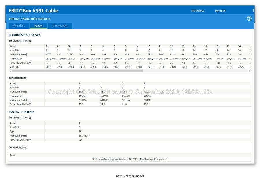

momentan sind wieder alle 4Kanäle bei 16QAM (siehe Screenshoots)
am 09.09.2020 12:48
Tagsüber auch das gleiche (09.09.2020 ca.12:45Uhr) ![]()
