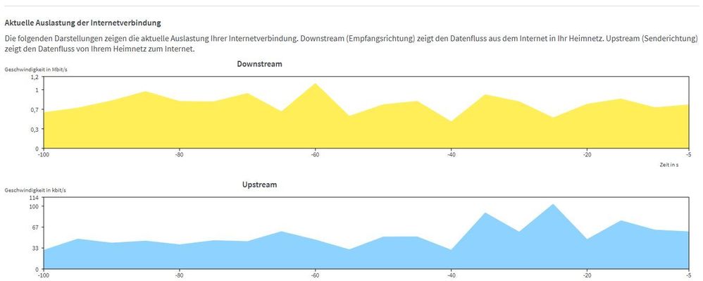

Hallo*,
kaum ist der letzte Treath zu geht das Theater von vorne Los!
Hat jetzt einige Wochen gehalten und nun ist der Upload wieder unter aller ***!
