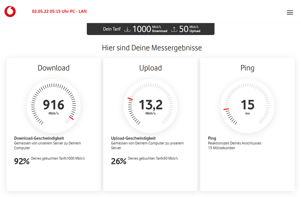

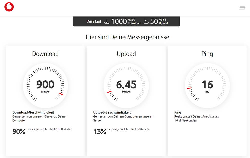

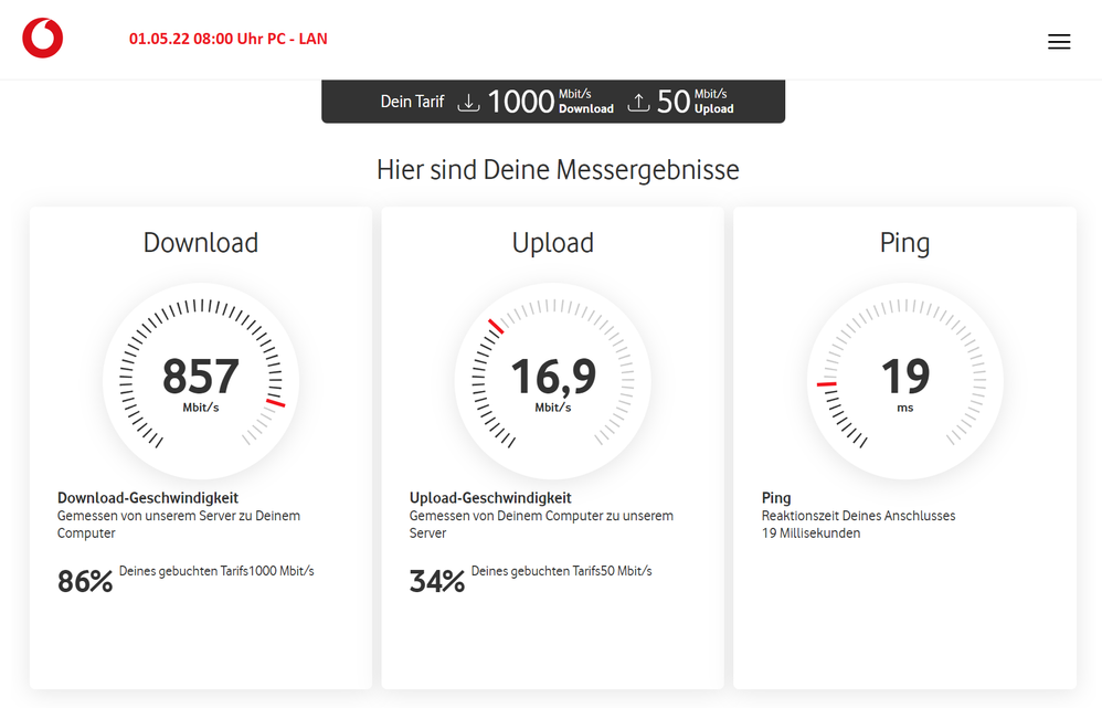

    Upload seit Wochen wieder sehr gering, teilweise unter 10 MBit, obwohl vertraglich 50 MBit, aktuelle Messung 9,62 MBit (allerdings mit starken Schwankungen nach unten!)070522_14_30.pngLAN_Speedmessung_01_05_22_08_00_Uhr.pngLAN_Speedmessung_02_05_22_05_15_Uhr.png

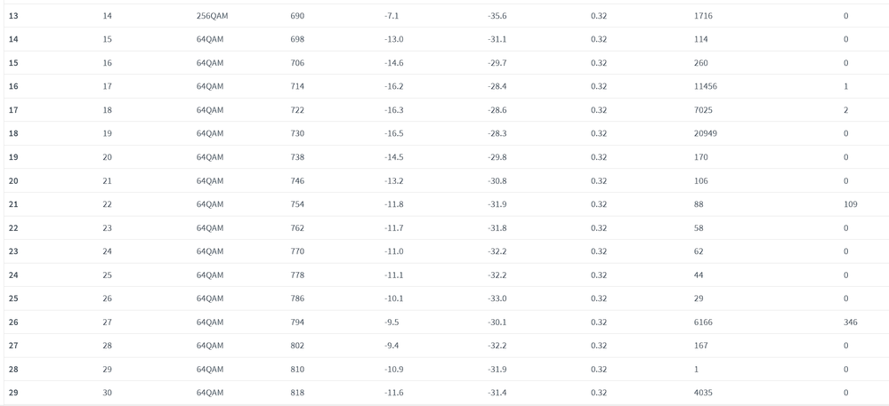

  • Lade dazu noch einen Screenshot von den Signalwerten hoch. Diese findest Du in der Benutzeroberfläche Deines Kabelrouters über 192.168.0.1 bzw. über 192.168.178.1 bei der Fritzbox.Screenshot 2022-05-07_Kanäle_1.pngScreenshot 2022-05-07_Kanäle_2.pngScreenshot 2022-05-07_Kanäle_3.png

Gar nichts ist erledigt. Der Upload ist sogar noch grottiger als vorher. Habe gerade mehrere Speedtest gemacht; immer das gleiche Ergebnis. Upload weit unter 10 MBit. Unter 10!!! Ich sollte 50 MBit (oder jedenfalls annähernd) haben und das hatte ich vor der ganzen Störung ja auch. Ich bitte nochmals um Hilfe.
