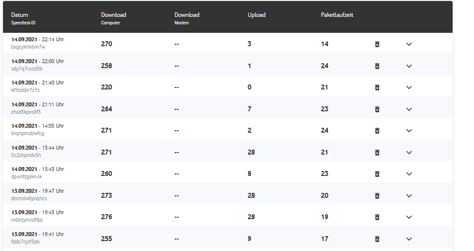

So, der Techniker war jetzt da gewesen, es wurde nochmal der Router getauscht und der Verstärker im Keller. Aber wie schon vermutet brachte dies auch nichts. Alle Signalwerte sind zwar in Ordnung, aber der upload bricht trotzdem noch zusammen. Somit sind alle Möglichkeiten vor Ort erschöpft. Ich hoffe dass sich einer der Vodafone Mitarbeiter das hier anschaut. Es scheint ja schließlich wirklich so dass der Fehler außerhalb liegt. Vielleicht auch das dieses Segment überlastet ist. Da ich schon seit 4 Wochen mit dem Problem hier zu kämpfen habe, hoffe ich auf ne baldige Antwort.
Hier ist noch mal der Speedtest vor und nach dem Techniker, leider genau so schlecht wie vorher. Die Schwankungen sind auch groß.
Da wird wohl ein Rückwegstörer drin sein. Aufjedenfall nervt es gewaltig.
