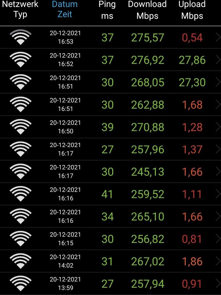

Das Ticket wurde wiedermal geschlossen und der Fehler besteht immer noch. Es kann ja sein dass die Techniker nach der angeblichen Behebung der Störung wieder die volle Leistung messen. Das Problem ist aber, dass es nicht von Dauer ist, der upload pendelt immer zwischen 25 mbits und 2 mbits (wie man meinen speedtests unschwer entnehmen kann). Daher wäre es von Vorteil die Verbindung länger zu überwachen bevor das Ticket geschlossen wird und das Problem weiterhin später auftaucht. Ich habe das Gefühl dass der Ernst der Lage hier verkannt wird, ich habe dieses Problem ja nicht seit gestern erst, es zieht sich fast schon ein halbes Jahr so hin. Da wäre es doch mal angebracht eine sorgfältigere Prüfung der Situation in Betracht zu ziehen. Die pingplotter Ergebnisse entnehmen Sie meinem letzten Post,  da sich dort nichts geändert hat. Ich hoffe doch mal auf ein schönes Weihnachtsgeschenk ihrerseits, dass dieses Problem mal endlich in absehbarer Zeit behoben wird.Screenshot_20211220-165408_Speedcheck Simple.jpg

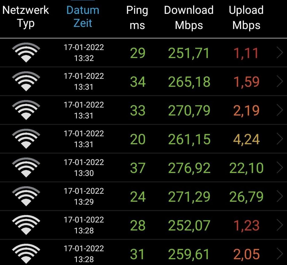

Das Ticket war jetzt lange offen gewesen und nun wurde es wieder geschlossen. Nach den aktuellen Messungen ist das Problem aber immer noch nicht aus der Welt. Nach wie vor sind starke Schwankungen im upload vorhanden und die Geschwindigkeit des uploads ist immer noch unterirdisch.Screenshot_20220117-133316_Speedcheck Simple.jpg
Demzufolge ist das Problem nicht behoben und bedarf weiterer Maßnahmen.
Gruß
Yuriy

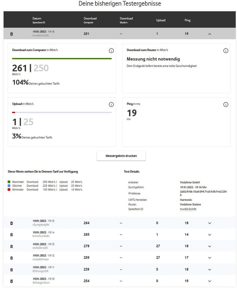

Hi,
Das Problem ist und bleibt die schon seit über einem halben Jahr unbehobene Rückwegstörung. Die Schwankungen sind meist zwischen min. 0,7 Mbit's und max. 25 Mbit's beim Upload. Wobei überwiegend der Upload eher im niedrigen Bereich sich befindet. Alle Techniker die schon bereits bei mir waren, haben mir versichert, dass es sich um einen Rückwegstörer von Ausserhalb handelt. Es waren ja schon etliche Tickets geöffnet die erfolglos geschlossen wurden. Und ja man merkt den schlechten Upload jedes mal wenn man entweder Bilder/Videos hochladen möchte (äußert sich in erheblicher Wartezeit bis Abbruch) oder beim Streamen bzw. Video-Chat. Online Games sind auch seit dem Problem kaum spielbar.
Und hier sind die aktuellen Messungen mit LAN (direkt am Modem) und ausgeschaltem WLAN, zudem ein DOCSIS Statusbericht in dem man sehr schön die schwache Modulation erkennen kann 😉
