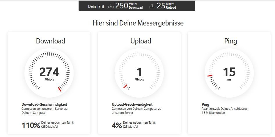

    Upload Geschwindigkeit erreicht nicht annährend die Vertragsgeschwindigkeit. Schankungen in der Geschwindigkeit sind ebenso vorhanden.

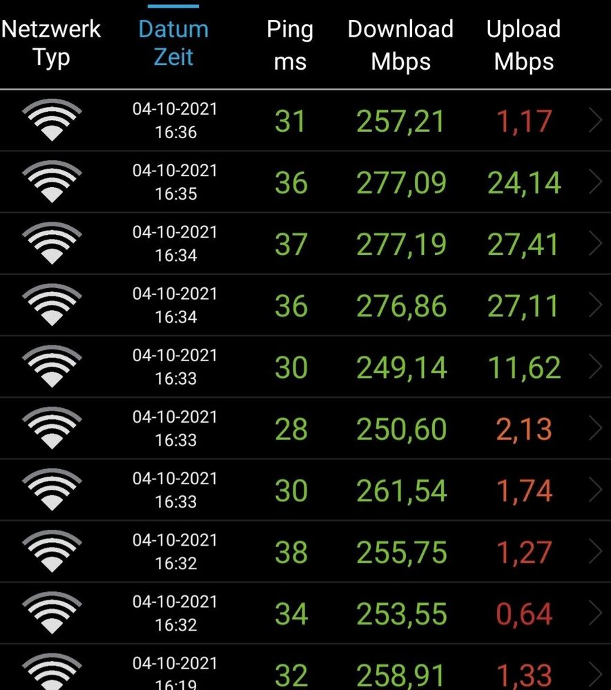

Habe das direkt mal ausführlich getestet, jedoch ist auch hier leider keine Besserung zu erkennen :(. Die upload Drops sind genau zu sehen. Habe auch noch mal die Box neugestartet aber leider ohne Erfolg.Screenshot_20211004-163704_Speedcheck Simple.jpg

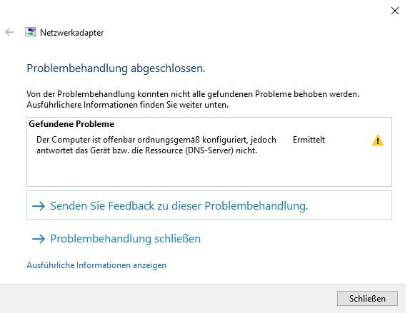

Darüberhinaus bekomme ich auf meinem PC immer die Fehlermeldung, dass der DNS Server nicht antwortet, ist auch sehr seltsam.

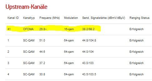

Ich habe noch eine Beobachtung gemacht die vielleicht irgendwie helfen könnte; Es geht um dem Upstream Kanal OFDMA dieser läuft mit 16-QAM. Ich konnte den Zusammenhang erkennen, dass wenn dieser nicht mehr in der Liste angezeigt wird, die Upload Geschwindigkeit wieder ansteigt. Könnte es womöglich mit der Modulation des Kanals zusammenhängen oder dass dieser gar fehlerhaft ist..
Dies sollten die Techniker vielleicht auch mal in Betracht ziehen.
Die anderen Kanäle gehen aber auch des öfteren auf 16-qam , dann ist der Upload sogar noch unter 1Mbit
