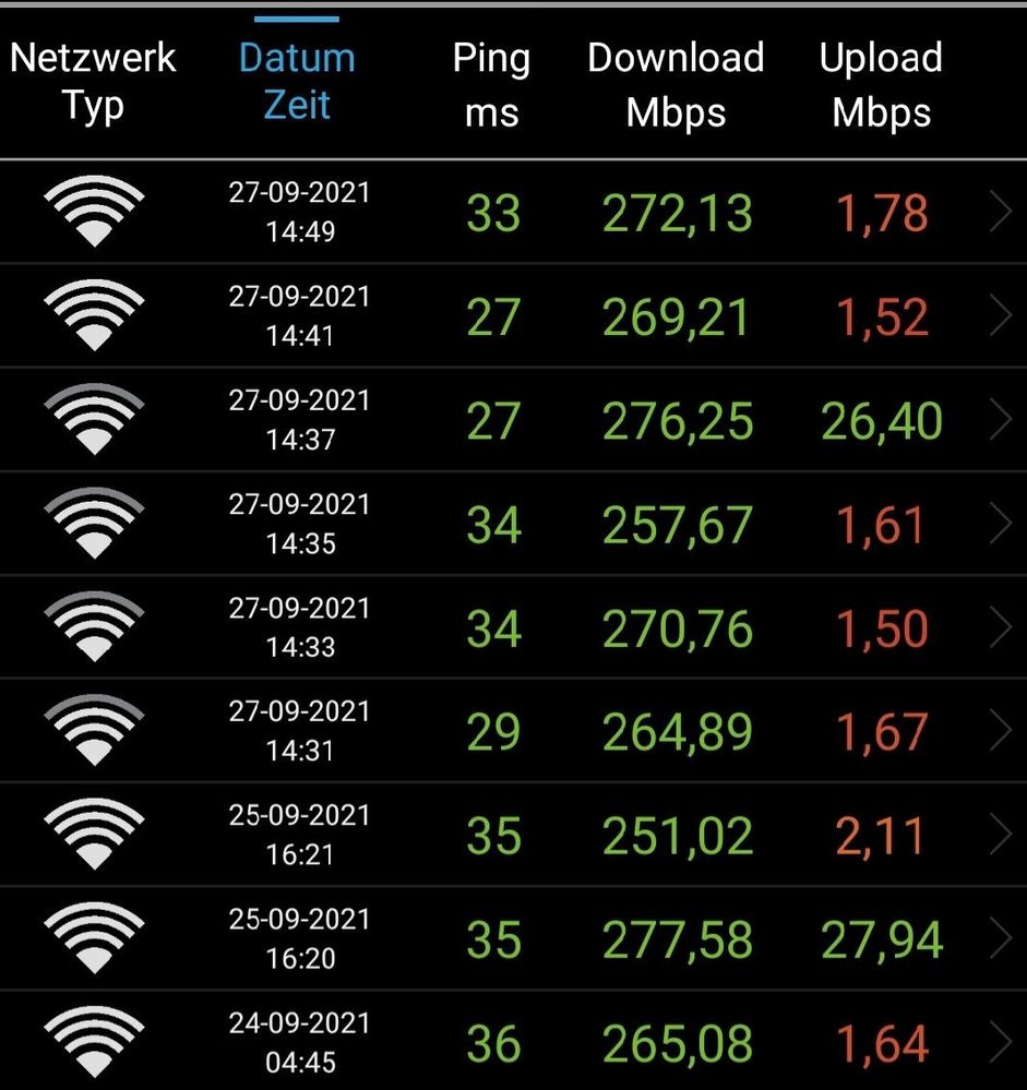

Das Ticket wurde geschlossen, jedoch besteht das Problem immer noch... wie kann sowas sein ? Der upload ist immer noch grottenschlecht und schwankt... hier die neue Messung..Screenshot_20210927-145035_Speedcheck Simple.jpg

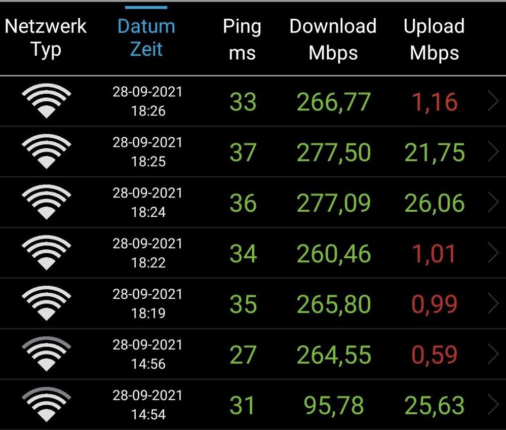

Das wird gefüllt immer schlechter, ich bin echt sauer... nichts läuft keine video Telefonie und für uploads brauche ich gefüllt Jahre. Es kann doch nicht sein dass ich seit so einer langen Zeit hier auf dem miesen upload sitzen bleibe man bezahlt schließlich en Haufen Geld dafür. Screenshot_20210928-182724_Speedcheck Simple.jpg
Jedesmal sagt jemand dass sich drum gekümmert wird und es passiert einfach nichts, die Techniker finden nichts und das Ticket wird einfach beim bestehenden Problem geschlossen.

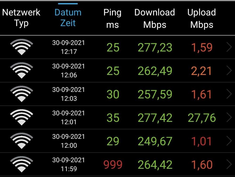

Hallo wiedermal,..
Die Kollegen haben wohl auch dieses Mal nicht genau genug geschaut. Ticket wurde wieder geschlossen und das Problem besteht immer noch. Gibt es wenigstens irgendwelche Erkenntnisse. Naja wie auch immer , wie soll es weiter laufen? Screenshot_20210930-121801_Speedcheck Simple.jpg
Wie man auch hier bei der Messung sieht , upload ist immer sehr weit unten trotz des geschlossenen Tickets.
