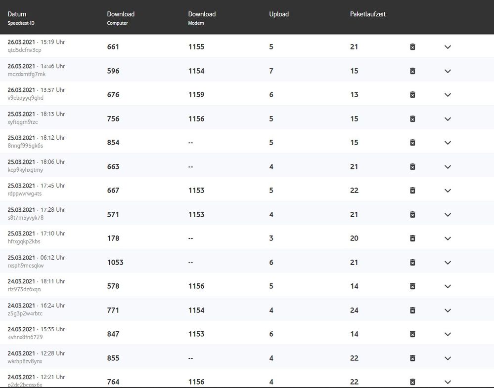

am 26.03.2021 16:10
Hey @Tobias
ich nehm jetzt mal die Ergebnisse vom Vodafone Speedtest
Alle Tests wurden übern Laptop mit 1m Kabel direkt am Router angeschlossen ausgeführt
