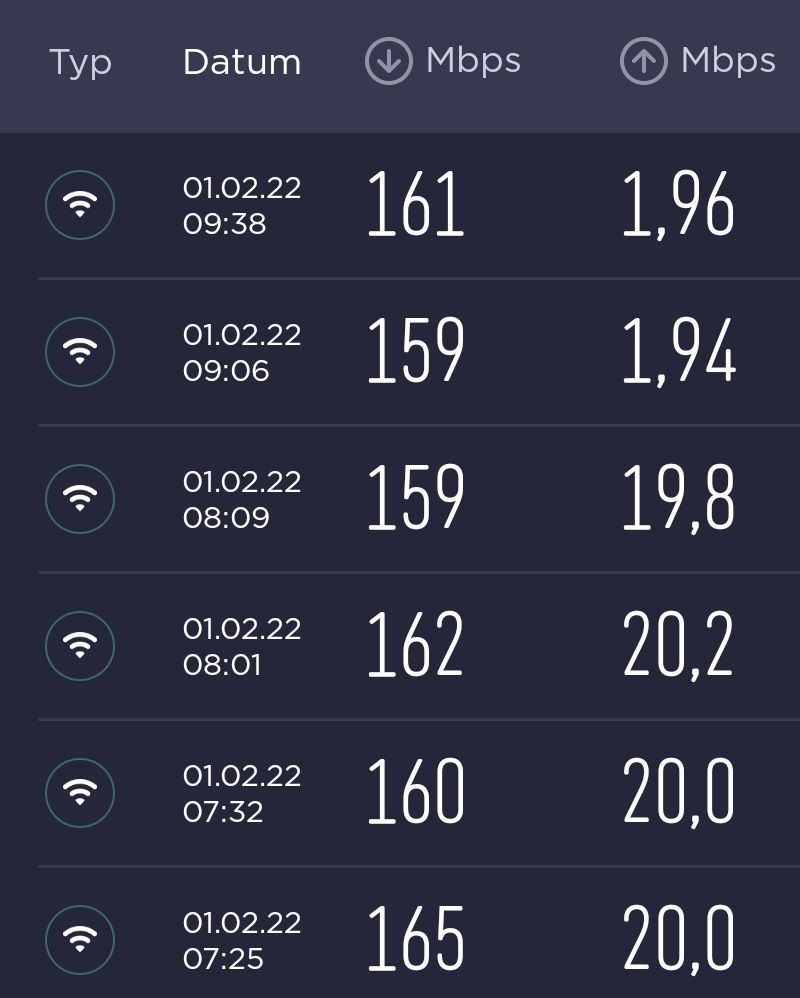

Update: es zeigt sich, dass die Geschwindigkeit in der Nacht in Ordnung ist. Ab 9:00 Uhr wird offenbar (bewusst ?) gedrosselt. Ich werde das noch ein paar Tage beobachten. Sollte sich tatsächlich ein Muster zeigen, hoffe ich auf Behebung des Problems sowie (übergangsweise) Teilrückzahlung.

Ich habe mich mal etwas eingelesen. Habe zugegebenermaßen nicht die größte Ahnung über die Bedeutung der ganzen Werte. Wenn ich mich nicht täusche, liegt das Problem insbesondere beim DOCSIS 3.1 Kanal 1. Der Power Level ist mit 39.2 zu gering (https://www.vodafonekabelforum.de/viewtopic.php?t=39941). DOCSIS 3.0 zeigt aktuell zwei Kanäle 64QAM an und zwei 16QAM.
Das noch nachträglich zur Info.
Ich freue mich, wenn jemand demnächst Zeit findet, sich das anzusehen. Mir ist bewusst, dass das durchaus etwas dauern kann. Die Updates sind als Ergänzung zu verstehen und weniger als Ungeduld.
VG
