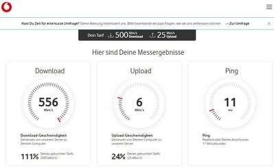

Hallo, mein Upload ist leider sehr langsam und ich kann daher kaum meine videocalls im Homeoffice durchführen! (Download und Ping sehen OK aus, nur der Upload ist geringer als sonst)

Welcher Fehler tritt auf? (Geschwindigkeit zu gering; Packetloss) Schick dazu auch Screenshots von Speedtests (mit Datum und Uhrzeit) und Tracerts/ Pingplotter-Messungen bei Packetloss oder Ping-Problemen
Die Upload-Geschwindigkeit bricht immer wieder massiv ein (nur noch 2-4MBits/s) und ist generell zu gering (meist ca. 6-11MBits/s über mehrere Speedtests)
Seit ich den tarif habe hatte ich imemr volle 25MBits Upload, hier scheint es jetzt ein Problem zu geben.
!!!Ich kann meine Videocalls im täglichen Homeoffice kaum noch durchführen!!!
Download ist top (>500MBits), Ping ist auch gut (11-19ms).

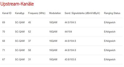

Messungen (screenshots)  am 12.01.2021 um 19:15, 19:23 und 19:54 Uhr
2021-01-12_1915 Speedtest.jpg2021-01-12_1923 Speedtest.jpgDOCSIS Status1.jpgDOCSIS Status2.jpg2021-01-12_1954 Speedtest.jpg
