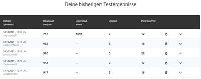

seit gestern ist meine Upload-Rate drastisch eingebrochen. Hinzu kommt starker Packetloss.

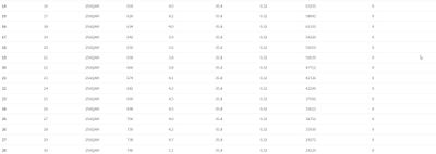

Anbei ein paar relevante Screenshots:

Sympthome:
- sehr langsamer Upload
- Packetloss
- Ping-Probleme bei Online-Spielen
- Router-Neustart bringt nichts

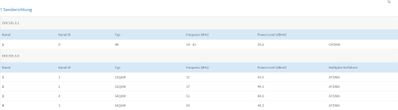

Seit gestern ca. 22 Uhr scheint es sich beruhigt zu haben.
Upload wieder normal und kein Packetloss mehr.
Es sind nun wieder alle vier DOCSIS 3.0 Upload-Kanäle auf 64QAM.
Hoffentlich bleibt es stabil.

Probleme fangen wieder an und der Upload sinkt rapide.
Ebenfalls wieder zwei DOCSIS 3.0 Upload-Kanäle auf 16QAM.
Ergebnis Speedtest auf fast.com mit 1/1 Verbindung.
