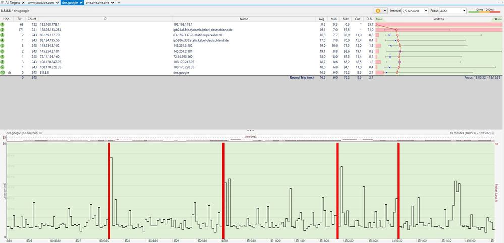

Hier ein Auszug von Pingplotter:

Hab genau das gleiche Problem auch aus Bayern, selber Vertrag Pingplotter sieht ähnlich aus. Ca. alle 2 min Paketverlust. das kann doch kein zufall sein
