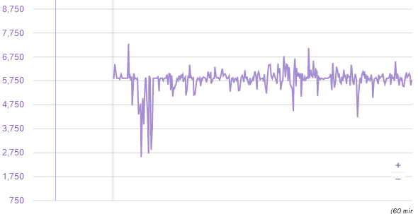

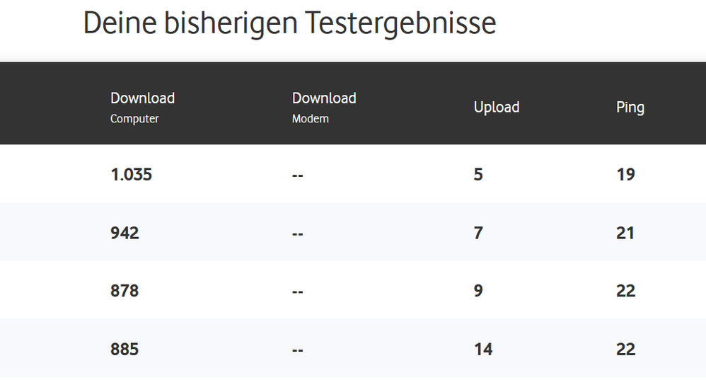

Bei mir schwankt der Upload so extrem und ab und an stürzt der Router sogar ab und muss neu gestartet werden.
Das auf dem Bild ist noch gut !! Teilweise schwankt es von 1,5 mb bis 10 mb.
Das traurige an der Sache ist das ich die Gigabit Leitung habe.

Claudia
Hallo Tim1987,
wir schauen da gerne nochmal genauer drauf, schicke dazu bitte Screenshots mit Messungen und Uhrzeiten.
Viele Grüße,
Claudia

Das mal ein kurzer Test
Tim1987
passend ein Absturz und ein ausschnitt wenn ich mich nur hier auf der HP einlogge
