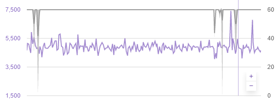

Bei mir schwankt der Upload so extrem und ab und an stürzt der Router sogar ab und muss neu gestartet werden.
Das auf dem Bild ist noch gut !! Teilweise schwankt es von 1,5 mb bis 10 mb.
Das traurige an der Sache ist das ich die Gigabit Leitung habe.

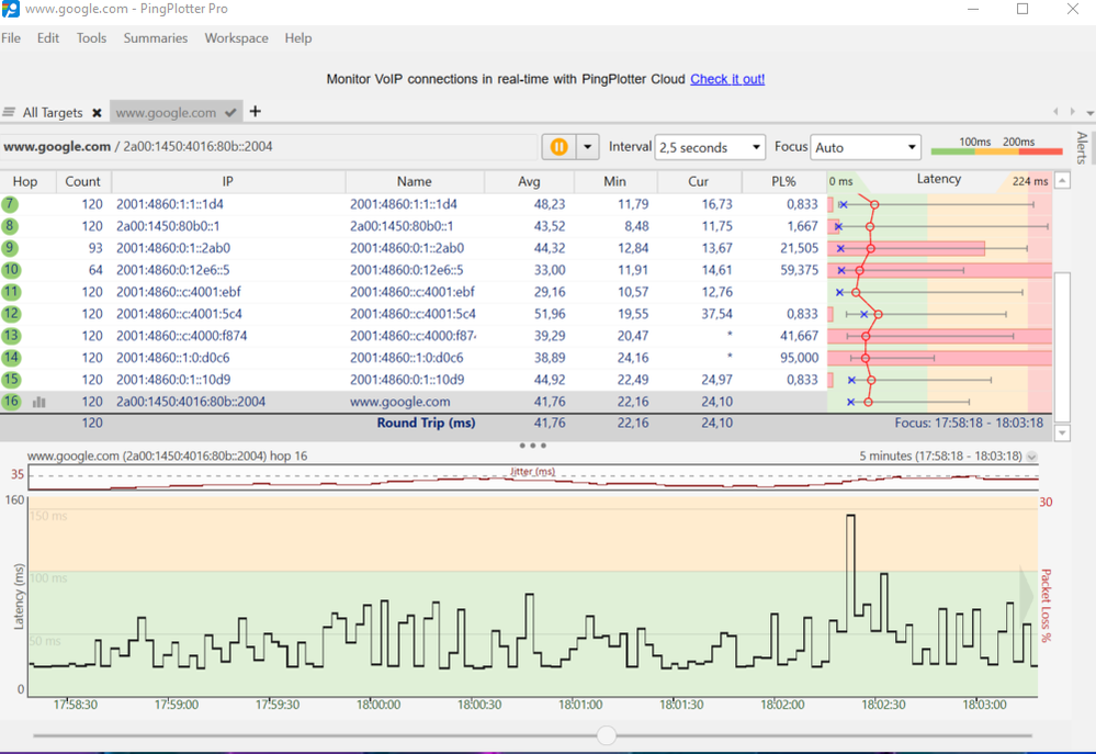

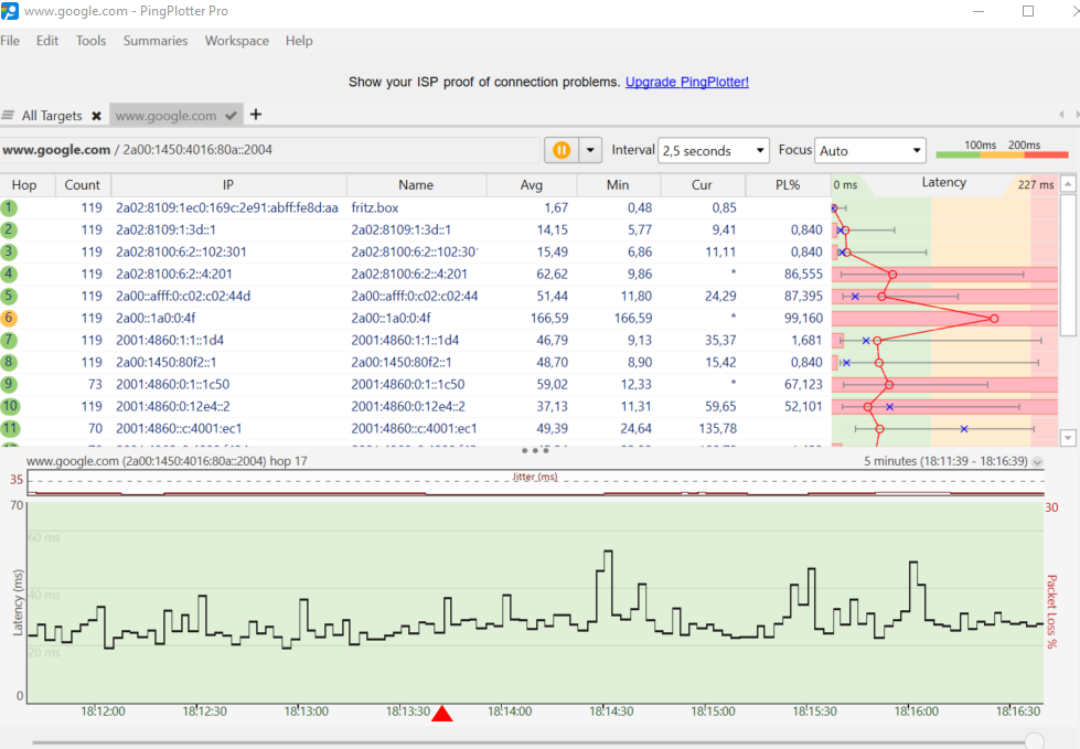

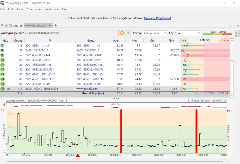

  • Welcher Fehler tritt auf? (Geschwindigkeit zu gering; Packetloss) Schicke dazu auch Screenshots von Speedtests (mit Datum und Uhrzeit) und Tracerts/ Pingplotter-Messungen bei Packetloss oder Ping-Problemen Packet Loss, langsamer upload, siehe vorherige Posts
  • Wie ist Dein Endgerät mit dem Modem verbunden? (LAN; WLAN; zusätzlicher Router; PowerLAN) LAN über kurzes Cat5e Kabel.
  • Welchen Browser verwendest Du normalerweise? (z.B. Firefox) Chrome,Firefox,Edge
  • Welches Betriebssystem hast Du auf Deinem Rechner? (z.B. Windows) Windows 10 PRO
  • Beginn und Zeitraum der Störung (z.B: seit Anfang April; nur am Abend) Wahrscheinlich seit beginn des vertrages
  • Lade dazu noch einen Screenshot von den Signalwerten hoch. Diese findest Du in der Benutzeroberfläche Deines Kabelrouters über 192.168.0.1 bzw. über 192.168.178.1 bei der Fritzbox. DONE
  • Welche Maßnahmen wurden durch die Störungshotline (erreichbar unter 0800-5266625 für Vodafone Kabel Deutschland bzw. 0221/46619100 für Vodafone West) durchgeführt?
    Bis jetzt von Vodafone eine Messung vor genommen und nichts natürlich nichts festgestellt.11.png22.png33.png
