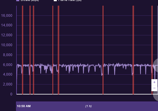

Bei mir schwankt der Upload so extrem und ab und an stürzt der Router sogar ab und muss neu gestartet werden.
Das auf dem Bild ist noch gut !! Teilweise schwankt es von 1,5 mb bis 10 mb.
Das traurige an der Sache ist das ich die Gigabit Leitung habe.

Tim1987
Hier ein Nachweiß von einer Stunde. Alle paar Minuten Einbrüche ( Alles wegen Upload )
Der Letzte Einbruch ist nur das Anmelden auf der Vodafone HP !!Screenshot 2021-12-24 115903.png

Tim1987
Es muss am Rückkanal liegen denn sobald ein Seite im Internet geöffnet wird bricht der Upload ein und wenn ich mich auf einer Seite einlogge ist der Einbruch noch größer.
Seite öffnen Einbruch bis 2 MB
Einloggen bis 4 MB
Das Laden der Seite dauert dann auch ein paar Sekunden und wird teilweise nicht mal richtig geladen.
mfg

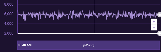

ERFD
Hallo Tim1987,
aktuell und auch vor 2 Tagen gab es keine Störung im Rückkanal. Ich habe mal zum testen das OFDMA-Band,  über das 99,6% des Datenverkehrs läuft, abgeschaltet. Schau mal bitte, ob die Verbindung in dieser Konstellation besser ist.
Wir wünschen Dir einen guten Rutsch ins neue Jahr.
Gruß Fred
Tim1987
Wünsche ebenfalls ein guten Rutsch ins neue Jahr.
Das hat auf jedefall was gebracht. Schwankungen sind aber noch aber nur nicht mehr ganz so groß.

Nein ist nicht die Lösung, denn stabil ist was anderes.
Hier ein Langzeittest ohne das was gemacht wurde. Es kann nicht sein @Kieferer das das als Lösung zu sehen
ist denn die Verbindung sollte trotzdem stabil laufen und nicht Einbrüch vorweisen.
mfg
Tim1987
