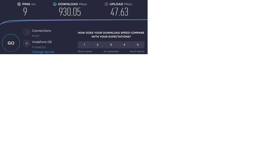

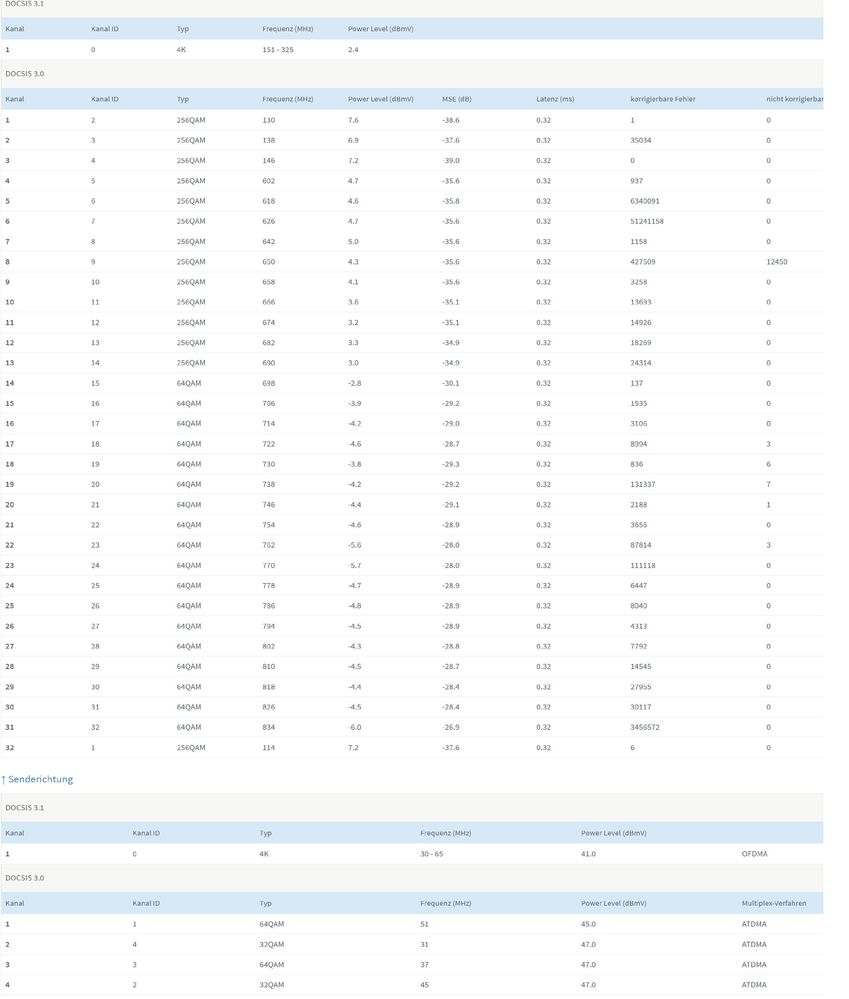

Bei meinem Kabelanschluß gigabit Tarif schwankt der upload extreme mal habe ich die 50 mbit dann wieder nur 3 oder weniger. Zudem gehen meine Ping zeiten bei belastung der leitung mal etwas höher dann extreme in die höhe was anfangs nie der fall war. Es wirkt alles sehr instabil. Speedtest.jpgSpeedtest1.jpgKanalübersicht.jpgHotline hatte ich schon mehrmals am telefon nur leider ohne erfolg. Eine wirkliche Hilfe ist auch eine SMS in der dann sowas steht wie versuchen sie mal ein anderes Netzwerkkabel auch nicht. Meine Fritzbox zeigt mir auch jedemenge Fehler an auch wenn diese korrigierbar sein sollen aber normal kann dass doch nicht sein.

anbei noch ein speedtest immer etwa dass ergebnis und des öfteren ausgeführt und jetzt ist wirklich keine Hauptnutzungszeit

vielen Dank für Deine Daten. Es gibt einige Auffälligkeiten an Deinem Anschluss allerdings sollten diese nicht dazu führen, dass es zu solch starken Schwankungen kommt.
Ich habe einen Verdacht, wodurch das Problem ausgelöst wird. An Deinem Anschluss habe ich daher etwas an den Einstellungen angepasst. Sei so lieb und führe in den kommenden Stunden noch einige Tests durch und gib mir Bescheid, wie es jetzt läuft.

Hallo @Tina  habe jetzt etwas getestet. Schwankt immernoch nur nicht so stark. Leider bleibt der Ping trotzdem nicht wirklisch stabil sobalt etwas lasst auf die Leitung kommt vervierfacht er sich oder noch mehr.
Wie gesagt dass er steigt bei vollauslastung ist mir klar nur z.b. nur bei nem online spiel dass wirklich nicht die ganze leitung braucht sollte dass nicht sein und relativ stabil laufen.
anbei noch ein screenshoot

die Modulation der Upstreams ist zwar nicht ideal, aber Fehlerraten sind keine zu sehen, Tina hat den Docsis 3.1-Upstream deaktivieren lassen. Durch diesen kann es vereinzelt zu Problemen kommen. Kannst Du uns ein paar aktuelle Messwerte zukommen lassen, bei denen die Schwankungen ersichtlich sind?
