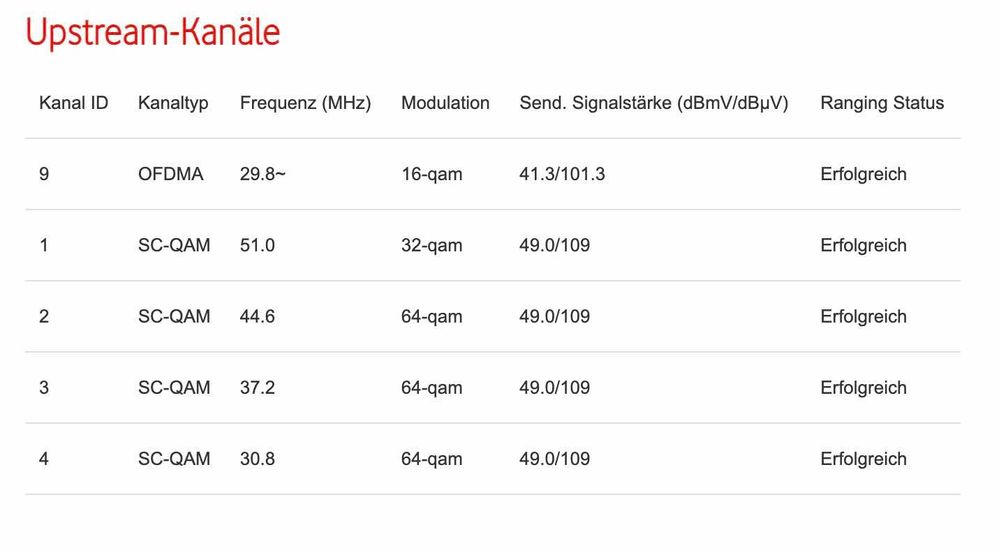

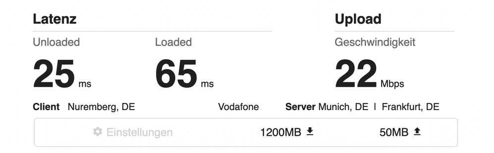

also mein Upload ist nicht übertrieben langsam, aber von meinen gebuchten 50Mbit/s kommen immer maximal 30-35Mbit/s an.
Ich weiß nicht ob ich da was machen kann, oder ob ich einfach damit leben muss.
Da ich bei mir einen Server zu stehen habe und eigentlich auf hohen upload angewiesen bin, würd ich mich natürlich sehr freuen, wenn die fehlenden MBit/s noch gefudnen werden.

ich hab mal einen iperf3 test gemacht mit meinem server, sieht jetzt auch nicht sooo toll aus.
achso, ich nutze die Vodafone Station CGA4233DE bin direkt mit dem lan kabel an der Box. Lan kabel auch schon getauscht.
